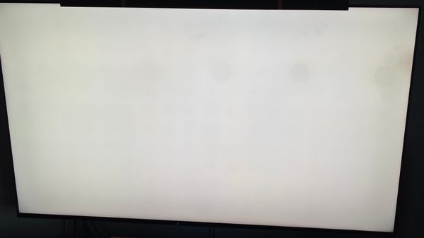

Tomkyw
Użytkownik
cześć u mnie coś takiego-to co widać to brud czy może coś zaczyna wypalać się w matrycy(te ciemne kółka)? Chciałem poznać wasze zdanie zanim zgłoszę telewizor do serwisu. Czego powinienem oczekiwać od serwisu w tej sytuacji? Co oni w takiej sytuacji mogą lub powinni zaproponować?
