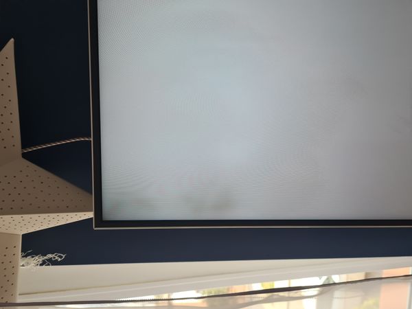

Sony KD-55XH9096 plamy na matrycy
W dniu dzisiejszym zauważyłem czarne plamy na matrycy.  plamy występują z prawej, lewej i górnej części ekranu. TV nie ma nawet 2 lat i jest uruchamiany bardzo rzadko. Obstawiam uszkodzona matrycę. Jak sądzicie?
