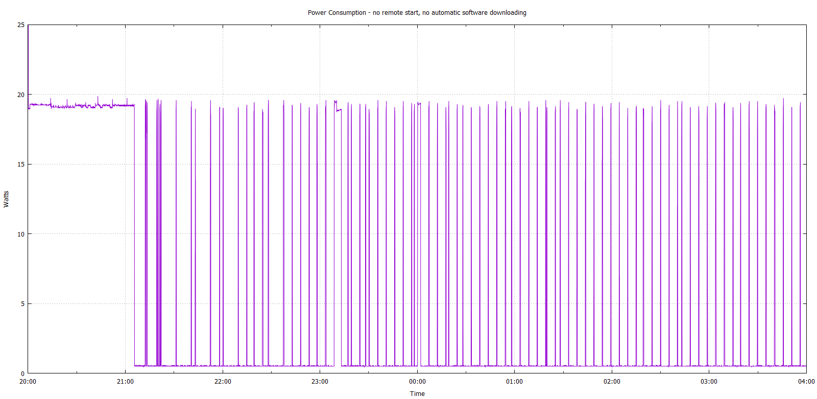

Hänge jetzt eine Dect200 an den TV, damit kann ich in der Fritz Software auch den Strom messen.
Aber ich hoffe mit dem Stromabschalten keine weiteren Schäden zu bekommen.
Bin schon etwas verunsichert.
reima2 schrieb:also muss ich davon ausgehen, dass es welche gibt ?
Muss man von ausgehen, ja. Ich merke es deshalb, weil ich fast ausschließlich Apps nutze. D.h. ich schalte den TV von einer App aus in den Standby. Der TV bootet aber stets in Live TV oder einen HDMI, je nachdem, was davon zuletzt genutzt wurde. Läuft beim Einschalten also Live TV oder ein HDMI, weiß ich, dass ein Reboot passiert ist.
Man merkt es auch, wenn sich das HOME Menü beim 1. Aufruf etwas langsamer als üblich aufbaut.
Ich habe das mittlerweile automatisiert. Mit dem uptime Kommando über die ADB-Shell kann man genau feststellen, wann solche Reboots stattgefunden haben. Es gibt Perioden, in denen es täglich zweimal passiert, dann wieder Perioden, in denen es Tage und Wochen keinen Reboot gibt. Es muss damit zusammenhängen, was der TV beim Aufwachen aus dem Standby, was ja zigmal pro Nacht passiert, macht. Ich gehe davon aus, dass irgendein Treiber crasht.
Mit angeschlossenem Antennenkabel hat sich das Bild nur geringfügig geändert. Der TV konnte das EPG/Service Update nun durchführen und ging dementsprechend später in den Deep Sleep, wachte dann aber nach wie vor alle paar Minuten auf:
Nächste Tests:
(1) WLAN aus
(2) Fernstart ein, automatische Software Downloads ein (mal schauen, ob er dann überhaupt noch schlafen geht)
@LingUaanhatte recht. Hier mit abgeschaltetem WLAN...
Für meinen Geschmack aber immer noch zu viele Wake-Ups...
