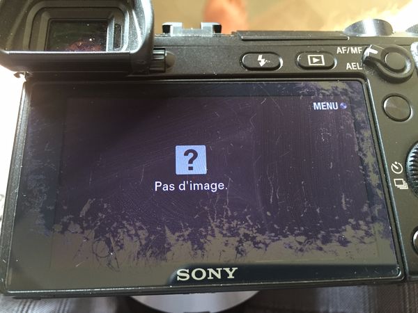

L'écran de mon NEX 7 présente l'aspect ci-dessus..., il n'a jamais pris l'eau ou de l'humidité, il n'a pas subi de choc ni de chute et je suis bien équipé pour mettre à l'abris mon boitier et mes objectifs. Cela est gênant et je ne comprends pas ce qui se passe. Cette évolution a été longue et j'ai fait l'erreur de ne l'avoir pas l'avoir signalé pendant la garantie !
Connaissez-vous ce phénomène ? Quelles solutions ? Merci pour vos réponses.

En effet c'est bien la protection d'écran d'origine qui était en cause.
Sur le pourtour, elle faisait un effet de moirage provoqué par un mauvais contact avec le verre de l'écran. Je l'ai décollé (c'est facile en commençant par un angle) et après un nettoyage soigneux de l'écran (chiffonnette pour optiques et alcool éthylique) je l'ai remplacé par une pièce Sony (référence : PCK-LM1EA) semie-rigide pour NEX 6 ou 7, sur Internet à 12 €.
Mon écran est redevenu comme neuf et bien protégé.

Comme je l'ai signalé sur d'autres interventions, je n'utilise pas de Nex. Donc pas d'expérience à ce sujet.
Lorsque vous appuyez sur les parties "tachées", la visu s'améliore t-elle ? Ce qui serait typique de la couche de protection qui se sépare de l'écran.
Sinon, je crains plus une affaire de champignons qui se développent à votre insu. Même si l'appareil n'a pas pris l'himidité, il peut toujours y en avoir dans l'air ambiant, où dans l'endroit où il est stocké ou qu'il a séjourné. Ce pourquoi, il est prudent de placer un sachet de dessicant dans la sacoche.
Etant donné qu'il existe des écrans de protection adaptables, voyez si vous ne pourriez pas décoller la couche endommagée, et la remplacer par l'une de ces adaptation, après avoir éliminé soigneusement toute trace de ces impuretés ; par exemple avec de l'acool isopropylique (alcool neutre que l'on trouve en pharmacie).

Bonsoir et merci,
Là, je suis en Indonésie il est 23 H 15 et je ferai l'essai "d'appuyer sur l'écran" demain, en plein jour. Je ne quitte pas mon NEX depuis que je suis ici en vacances où il y a tellement de quoi se faire plaisir avec la photo.
Je ne pense pas que nettoyer l'écran puisse donner quelque chose..., il est parfaitement propre à l'extérieur et j'ai plutôt l'impression que le problème se situe sous le verre principal. Mon Nex est en très bon état, ce problème m'ennuie et j'aimerai bien y remédier.
(L'alcool vendu en pharmacie, modifié ou pas, n'est pas de l'alcool isopropylique mais éthylique, tout simplement, je suis pharmacien).

Je parlais bien de nettoyer l'écarn une fois la couche de protection enlevée, bien entendu, puisque si champignons il y a, c'est là qu'ils opèrent.
L'alcoo isopropylique a pour propriété de sécher sans laisser aucune trace. On l'emploie pour le nettoyage des capteurs des appareils photo numériques. Certaines pharmacies en vendent, ce pourquoi je vous le signalais sans connaître votre profession. Car celui vendu par les magasins photo est horriblement cher, ramené au litre. On le trouve communément sous la marque Eclipse. Cela dit, l'écran arrière devrait supporter l'alcool éthylique ; mais je suis toujours prudent avec les plastiques utilisés, qui sont souvent attaqués par les nettoyants du commerce.

Je n'avais pas remarqué qu'il y avait une couche protectrice, si c'est le cas je crains un peu : il me semble que je distingue quelque chose sur le pourtour mais cela semble très difficile à enlever. En appuyant sur les zones en question, rien ne s'améliore...

il y a une surcouche sur les écran Sony,
j ai un nex 5N, et celle ci est rognée sur 1cm de chaque coté, pourtant en prenant le plus grand soin, usure.
je pense que c est cette pellicule qui vieillit mal sur votre APN, peut du aux chocs thermiques? clim/haute temperature et humidité, etc?
http://www.photoclubalpha.com/2011/04/18/replacing-nex-lcd-cover-glass/

Ce n'est pas une "vitre" que j'ai remplacé mais la protection d'origine de l'écran. Je l'ai remplacé comme je le disais avec une pièce Sony dont j'ai donné la référence (c'est très facile à realiser).
Je ne pense pas être en droit de réclamer quelque chose à Sony (j'étais hors garantie, même si je trouve que l'apparition de ce phénomène était anormal...). En revanche, ce que l'on peut reprocher à Sony en l'occurrence c'est un manque complet d'information concernant la possibilité de changer cette protection, vis à vis des clients et aussi des revendeurs spécialisés.
