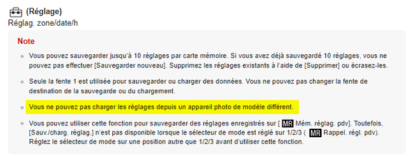

Bonjour @sollier8420010 ,
Preset de A7S3 vers A7M4 c'est impossible :
Logiquement preset d'un A7M4 vers A7M4 cela devrait fonctionner.
A voir si une différence de version du micro logiciel entre les 2 boitiers peut être la cause du problème.
