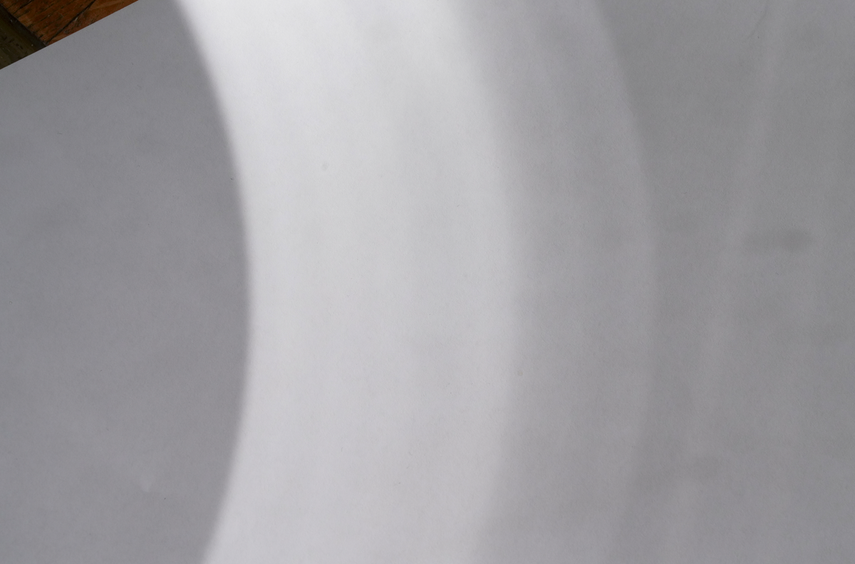

Hello à tous,
J'ai un soucis majeur sur mon A7R 4, quand le e-curtain est en position OFF, il y a plusieurs gros arc de cercles, est-ce que ça vous ai déjà arrivé? Savez-vous ce que c'est? Screenshot 2023-06-23 at 17.27.21.png

Bonjour @Adam_amr ,
S'il s'agit de la fonction "e front curtain" (1er rideau d'obturation électronique) et si ce phénomène arrive quand cette fonction est désactivé (off) et très visible à haute vitesse (1/4000,...)... il semblerait qu'il y a une fuite de lumière sur le 1er rideau d'obturation mécanique qui nécessite le remplacement de l'obturateur de l'appareil.
Cordialement.
