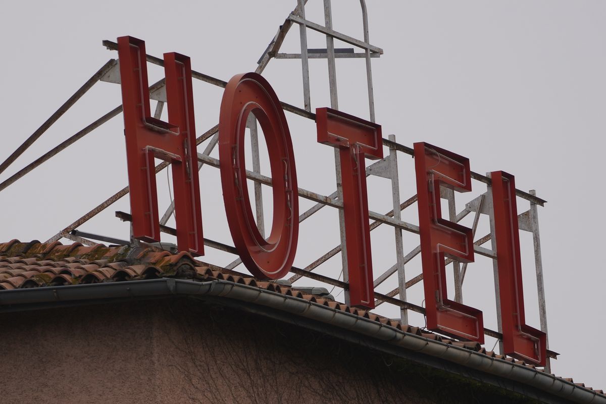

 le A7 R4 est très bon pour tout sauf pour l'animalier, a part peut être avec les gros blancs sony, mais je n'ai pas les moyen de les essayer, part contre avec le fe 70-200 f:4 g oss en apsc c'est donc un 300mm et avec le zoom numérique clair x2 vous avez un 600mm assez propre en f:4 et 26mp, le résultat est assez bluffant, j'ai essayé et très surpris....... par temps trés nuageux f4 iso 400 donc à 600mmpar temps nuageux f4 iso 400 600mmpar temps nuageux f4 iso 400 600mmpar temps nuageux f4 iso 400 600mmpar temps nuageux f4 iso 400 600mmpar temps nuageux f4 iso 400 600mmpar temps nuageux f4 iso 400 600mmpar temps nuageux f4 iso 400 600mmpar temps nuageux f4 iso 400 600mmpar temps nuageux f4 iso 400 600mmpar temps nuageux f4 iso 400 600mm
