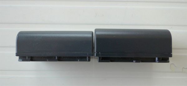

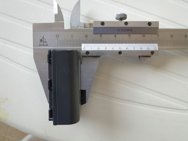

Hello,
En fait, la NP-FV50 ne rentre pas dans le logement pour batterie de l'APN DSC-HX1 car elle est plus épaisse que la NP-HF50
Les détrompeurs différents ne sont pas en cause
A gauche, la NP-FH50, à droite, la NP-FV50
NP-FV50
NP-FH50
Donc, la NP-FV50 ne convient pas au DSC-HX1...
(Suite)
=> Alors, pourquoi Sony a-t-il arrêté la fabrication des NP-FH50 ?
La série F peut remplacer la série H pour la caméscopes (logement / batterie ouvert)
... mais pas pour les APN ! (logement / batterie fermé, comme pour le DSC-HX1)
