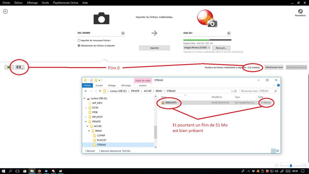

J'ai l'impression que vous n'avez pas lu le sujet.
C'est l'import avec PlayMemories Home, et apparemment je ne suis pas le seul à avoir des problèmes d'import avec ce logiciel et cet appareil.
La copie directe des fichiers vidéo avec Windows Explorer fonctionne bien, le DSC-HX400V est reconnu comme un périphérique de stolage de masse et les fihiers peuvent être copiées.
Attentien cependant, contrairement à d'autres appareils numériques que j'ai eu (Sony et autre marque), il ne faut pas supprimer les fihiers avec l'explorateur Windows, mais le faire avec la supression fonction de l'appareil.
Pour illustrer le problème voir ci-dessous, On voit bien que PlayMemories Home ne vois pas le fichier Vidéo sur l'appareil DSC-HX400V, mais que le fichier est pourtant bien présent (et lisible par VLC) sur la la mémoire d' l'appareil.
