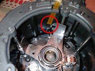

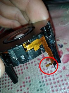

@Dalang1 a raison. Le problème général E:62:10 vient de la rupture du connecteur flexible entre la carte mère et l'ensemble optique. Voyez la discussion sur https://www.dpreview.com/forums/post/57328696 avec tous les gens qui ont le même problème.
Preuve en photo :
C'est aussi confirmé par d'autres utilisateurs avec la preuve vidéo du démontage de l'appareil :
Le connecteur flex ne coûte que quelques euros.
Quand le problème arrive pendant la garantie, Sony remplace simplement le connecteur flex,
voir exemple de crefa01 : https://community.sony.it/t5/assistenza-tecnica-videocamere-fotocamere/e-62-10-problema-con-gruppo-o...
Quand le problème survient après la garantie, Sony remplace toute l'unité optique et cela coûte presque le prix d'un nouvel appareil.

La valeur de remplacement du ruban n’est que de quelques euros. On peut le trouver facilement sur Internet : AliExpress ($3.54), AliExpress ($6.40), AliExpress ($4.67), AliExpress ($5.60), AliExpress ($3.89), eBay ($3.60), eBay (£5.14), eBay ($3.50), eBay (£1.90), Amazon, Amazon, Amazon (€10,73), eBay (AU14,09), Joom (€7), Mercadolibre, Schneider ($11) ,... et est clairement documenté " pour remplacer votre câble de lentille fissuré, ancien ou endommagé " et " pour réparer l'erreur E:62:10 ".
C'est tellement connu que plusieurs sociétés ont développé un business sur Internet spécifique pour ça
- EuroCori
- Ebay
- Ebay
- FotoSerwis : HX300, HX350, HX400
Mais c'est beaucoup plus rentable de changer tout le bloc optique, évidemment.
