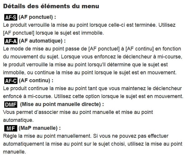

Bonjour merci pour cette réponse,  ce n'est pas mise au point AfS automatique ? C'est Af-A ?

Voici les différents mode de mise au point sur votre appareil :
(source manuel d'aide en ligne SONY DSC-RX100M5)
