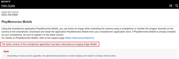

Hi @Tommy-99 ,
In the online help guide :

Bonjour Tommy, image Edge mobile c'est le remplaçant de Play Memories mobile. Cdlt, Louka
