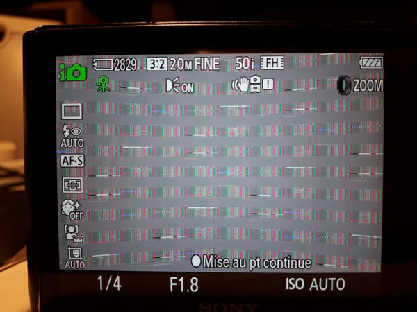

berpay
à l'ouverture de l'appareilà l'ouverture de l'appareilla bague de zoom est inactivela bague de zoom est inactive
Je n'ai aucun message d'erreur.
Depuis un moment j'avais cette image à l'ouverture, et aussi inactivité de la bague zoom, puis après quelques manipulations j'arrivais encore à faire quelques photos avec bague zoom active.
Maintenant j'arrive encore à ouvrir l'appareil (même image) mais il ne se ferme plus. Pour le fermer je dois le connecter en USB enlever et remettre la batterie! Terminé, je ne peux même plus prendre de photo.
Est-ce que changer le bloc optique serait la solution? ou la cause pourrait elle se trouver ailleurs?
Scalap2049
Désolé, je ne peux pas vous dire. Le capteur ? L'écran ? Une nappe défectueuse ? Les symptômes étaient différents sur le mien (impossible d’accéder aux fonctions ou réglages, objectif ne se rétractant plus). Essayez d'observer s'il y a un code erreur qui s'affiche très brièvement lors de la connexion USB. Bonne chance.
berpay
Merci pour votre réponse.
J'ai aussi ces symptômes (impossible d’accéder aux fonctions ou réglages,
Avez-vous trouvé la cause ?
Scalap2049
...Probablement la nappe pliée différemment de l'original (voir à la fin de la vidéo : https://www.youtube.com/watch?v=s7xOuZqWMGY) mais j'ai choisi de changer le module objectif complet (changer juste la nappe est peut-être plus complexe). Dans mon cas, ça a marché. Bonne chance.
