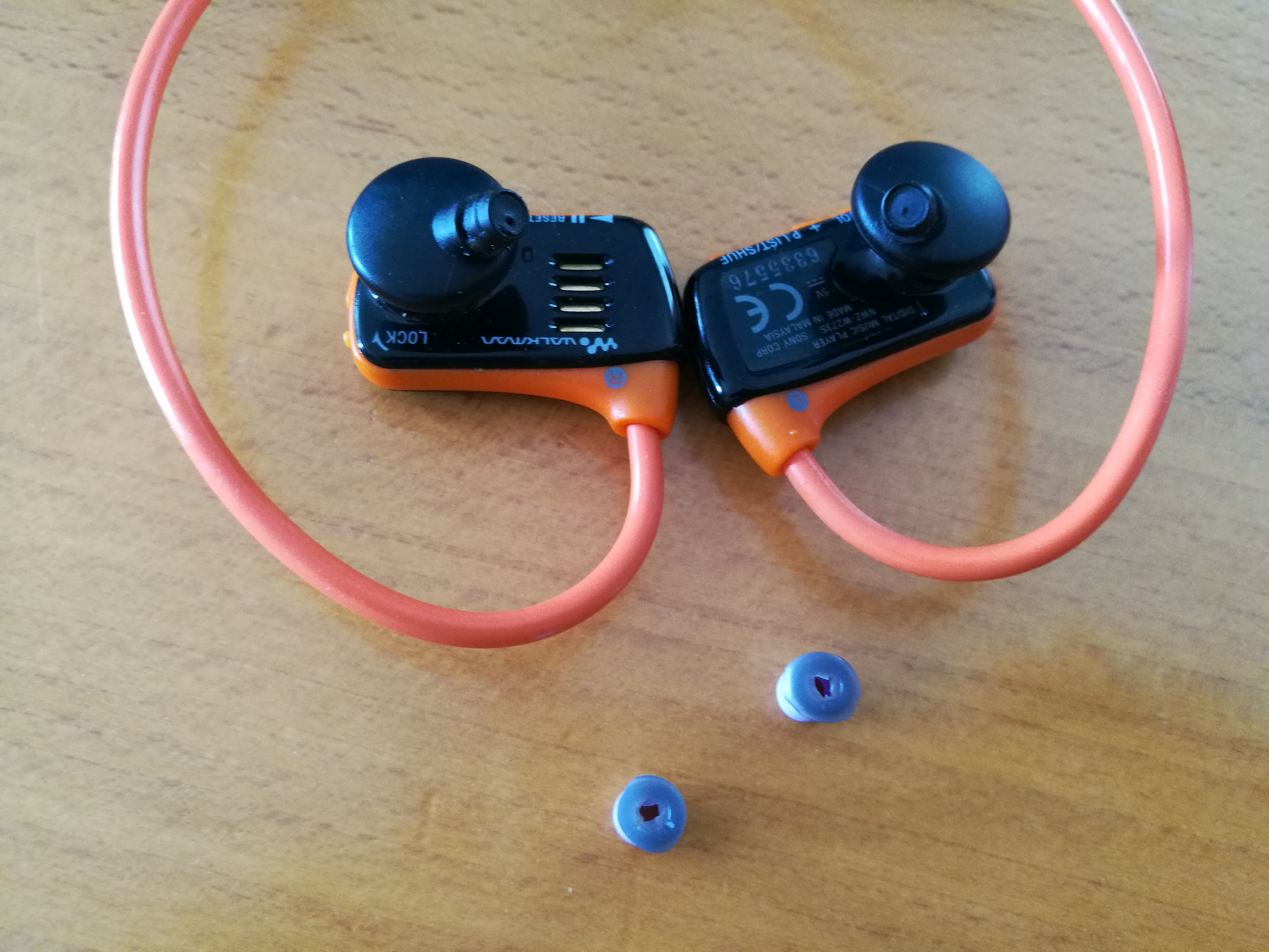

Solution de fortune trouvée.
Bonjour, j'ai eu le même problème à l'oreillette droite qui est soudainement devenue extrêmement faible sans raison apparente. Echange du produit en garantie, problème réglé. Quelques mois après, ça recommence, évidemment plus sous garantie ! Donc appareil mis de coté depuis quelques mois. Ce matin, je tente le tout pour le tout, prêt à m'en débarrasser...J'enlève le caoutchouc de l'oreillette à soucis, j'ai pris une épingle à nourrice et j'ai fais un trou au centre (dans ce qui ressemble à une opercule fermée et micro trouée ) et là miracle, le son est redevenu comme à l'origine puissant, c'est impressionnant, du coup j'ai fais pareil sur l'autre, il faut y aller doucement et juste percer sans enfoncer l'aiguille trop profond! Aucune perte en qualité, je tiens à le signaler, du coup ce matin, j'ai pu refaire mon footing. Ce MP3 est un très bon concept mais pas fiable, ce qui est sûr, ce que je ne rachèterai plus ce produit! Enfin cette solution m'a sauvé et à évité de le balancer à la poubelle ce matin.
Autre astuce pour les coureurs essentiellement.
Quand les oreillettes sont enfoncées il se produit à chaque impact au sol, une résonnance insupportable du à l'oreillette trop hermétique. Il faut l'essayer en courant pour s'en rendre compte....J'ai donc découpé la corolle (le champignon) et laisser juste le tube caoutchouté qui insert les petits hauts parleurs. J'ai pris le modèle piscine étanche, ensuite j'ai fais là aussi un petit trou au centre pour un meilleur volume sonore. Ca permet de garder une certaine étanchéité à la sueur quand on courre en plein été et de protéger les petits hauts parleurs.
Essayer et vous me remercierez.
JL
Photos arrivent

Autre solution,
Comme j'utilise le casque pour nager, je n'ai pas voulu percer la membrane.
Par contre j'ai testé en tapotant sur celle-ci avec un objet fin, et le son est revenu.

Bravo Jean Luc J'étais sur le point de commander un nouveau baladeur mp3 sony quand je suis tombé sur votre post. J'ai procédé comme vous l'avez indiqué avec une épingle à nourice et le miracle s'accomplie ! Un grand merci, je ne sais pas ce qui vous permis de trouver cette solution, mais c'est juste incroyable. Ca fonctionne parfaitement. J'étais persuadé que le problème était plus d'ordre "électronique" qu'acoustique.
Encore merci.
Vous venez de me faire économiser 70 euros
Gaël
