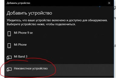

Пытаюсь подключить по Bluetooth наушники WF-1000XM3 к ПК на платформе Intel NUC.
Windows 10 видит их, но только как "неизвестное устройство"
Когда выбираю, выполняется сопряжение, при этом показывает его как
то есть, некое дженерик устройство Bluetooth с низким энергопотреблением и МАС адресом. Выполняется сопряжение, но то что это аудио устройство Windows не знает.
Соответственно, в качестве устройства воспроизведения его не выбрать.
Как научить Windows подключаться к этим наушникам?

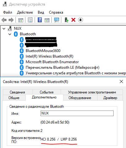

Нашел как посмотреть версию блютуз в адаптере. У меня LMP 8.256, значит Bluetooth 4.2
Исходя из этого, смогу я подключить звук на WF-1000XM3 ? Ведь профиль 5.0 должен обладать обратной совместимостью? Как подключиться?

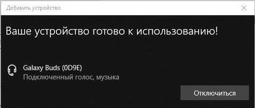

чтобы проверить себя попробовал подключить Galaxy Samsung Buds на том же ПК еще раз. Работают. Сделал скриншоты. Samsung подключились моментально, появилось устройство вывода звука. Я хочу так же на SONY WF-1000XM3
ПК переключился на вывод звука в новое устройство
Появилось устройство аудио в Bluetooth
Поймите, я не рекламирую Buds-ы. Я уже выбрал Sony с их прогрессивной системой шумоподавления и хочу их просто подключить, демонстрирую что это возможно на моем адаптере Bluetooth. Почему не получается? Что надо сделать чтобы они заработали как надо? Я уже все Ваши рекомендации попробовал, драйверы устройства удалял и переустанавливал. Samsung работают, а Sony нет. Скажите мне как эксперт, почему? Что-то надо доустановить, где-то прописать что вот это конкретное устройство Bluetooth является гарнитурой, чтобы Windows сказал "Да, я узнаю тебя, ты та самая знаменитая Соня, Голос и Музыка!"
