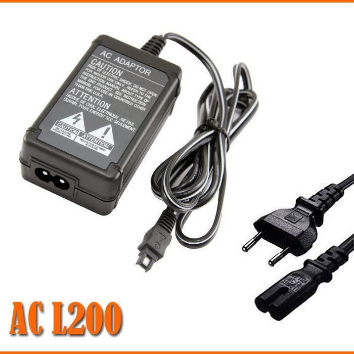

Bonjour, je cherche une alimentation secteur pour ma camera Sony DCR-TRV110E, acheté en 1999. Je voudrais savoir si cette alimentation est compatible ?
SONY ADAPTATEUR SECTEUR AC-L200 (SÉRIE F/P/A)
Merci

Bonjour pascalou46
Il semblerait que cette alimentation soit compatible avec votre camescope D8 TRV 110E. Sony pendant une longue période à fabriqué des chargeurs compatibles avec divers types de camescopes de sa marque camescopes D8 et mini DV etc.... Il faut que l'embout de branchement soit compatible avec le camescope Cette alimentation est également connue sous les références: Sony AC-L20, Sony AC-L20A, Sony AC-L20B, Sony AC-L20C, Sony AC-L25A, Sony AC-L25B, Sony AC-L25C, Sony AC-L200C.  Votre camescope utilise des batteries NP-F d'une tension de 7,4volts donc pour charger il faut que la tension de sortie du chargeur soit au minimum 0,5volts supérieure à la tension nominale de la batterie mais pas plus d'1,5 volt . Vous avez aussi la solution d'un chargeur externe.

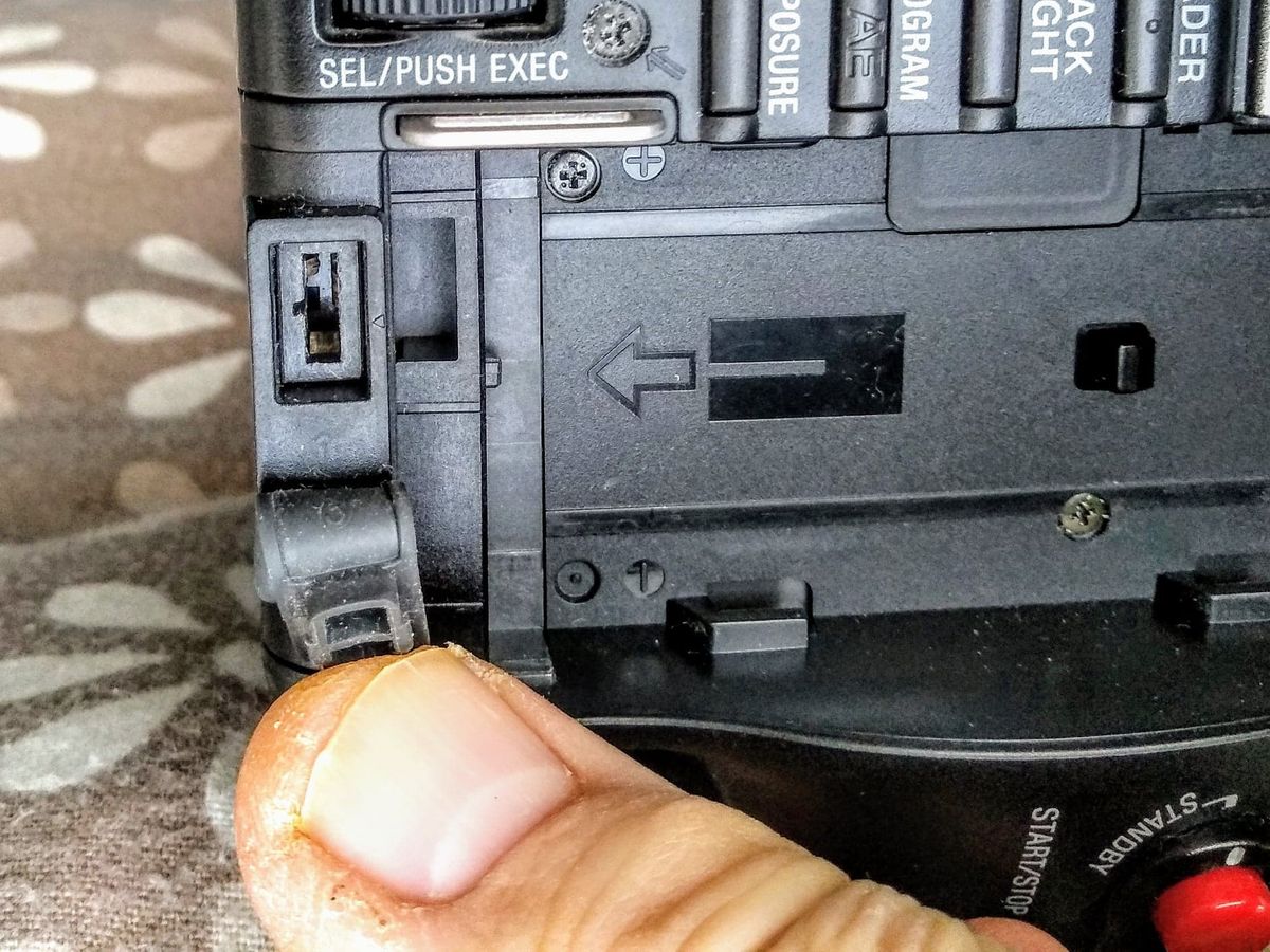

En cherchant un peu, je me rends compte que le problème se situe là :

pascalou46
pascalou46
la DC IN de ma camera (je pense qu'elle a un élément étranger à enlever...)
pascalou46
ce que je trouve sur le net ou leboncoin : type-sony-acl200-ac-l200-alimentation-secteur.jpg
