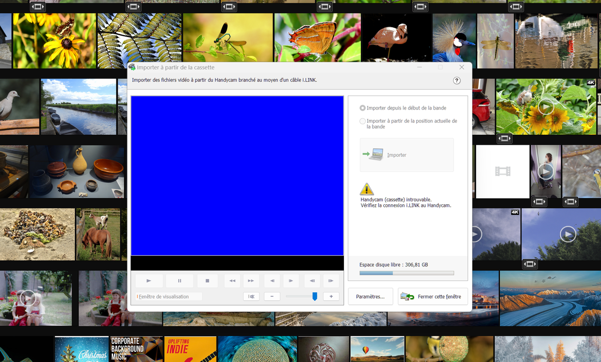

MARCELUS77
Spécialiste
Voilà se que j'obtiens avec la version 5.5.0.1 dans W 11 avec PMH
Bon là il y a le petit triangle jaune mon camescope n'étant pas raccordé
