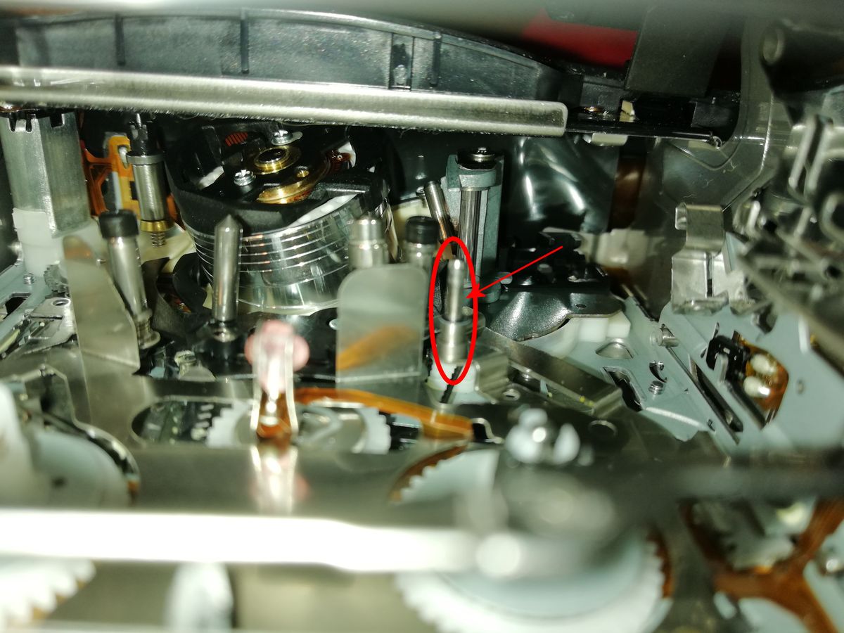

Mon camescope HDR- HC1E affiche 1 message d'erreur après insertion d'une cassette. qui est :
erreur C:31:23 Reinsert the cassette
Je possède de nombreuses cassettes qui ne sont pas encore transférées sur disque dur et je voudrais savoir comment faire pour les récupérer.

Après de nombreuses recherches sur Internet j'ai trouvé une vidéo sur youtube qui indique que l'erreur correspond à un  petit cylindre en caoutchouc qui manque sur un axe situé dans le mécanisme d'insertion de la cassette. (voir l'emplacement au bout de la flèche rouge sur la photo ci-dessous.)
Si quelqu'un en ligne posséde le même camécope, pourrait t'il me  le confirmer.
Restera ensuite le fait de savoir comment me procurer cette pièce ?
Merci encor pour votre aide.

Je nai pas le même camescope mais éffectivement il manque bien cette partie en caoutchouc j'ai vérifié sur deux de mes camescopes et cette piéce est identique sur les deux
Peut être que la solution serait de trouver un ancien camescope pour récupérer cette pièce

Parcontre j'ai du mal a comprendre comment cette pièce a pu disparaitre  du mécanisme peut être est elle restée coincée dans celui-ci???

La dernière fois que j'ai changé de cassette, la luminosité n'était pas très bonne,   je n'arrivais pas à fermer le boitier (je pense que la pîèce génait), ensuite j'ai du le retourner pour regarder de plus près, elle a du tomber à ce moment là. Ensuite le boitier s'est bien fermé mais j'ai eu le message d'erreur.  Bien sur je ne m'en suis pas rendu compte de suite et depuis l'aspirateur  est passé par là et  comble de malheur il a été aussi vidé !!!!

Voilà j'ai enfin trouvé la pièce, et après l'avoir remis en place mon camescope est de nouveau opérationnel.
Merci encore pour votre aide et peut être que cela pourra être utile à d'autres membres.
