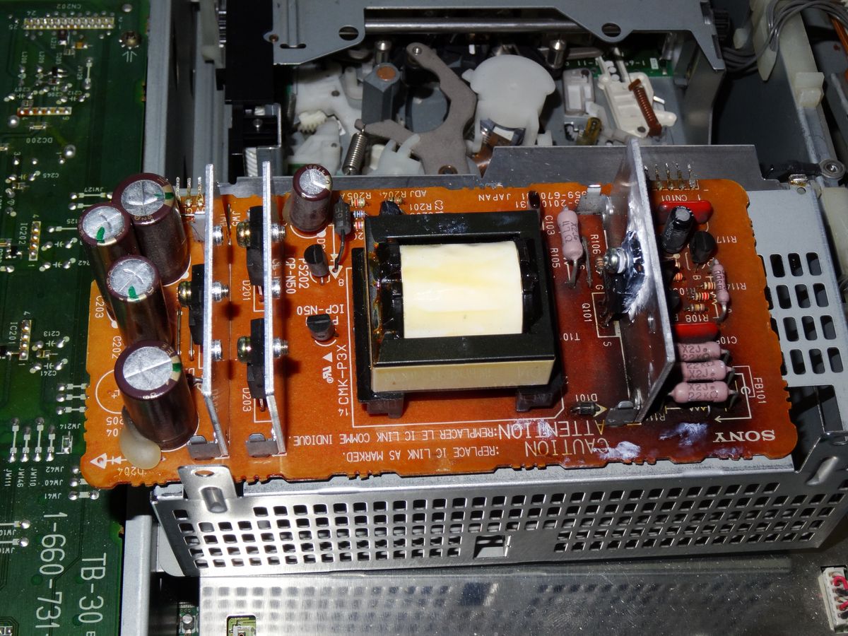

Pour le camescope je ne peux pas vous aider mais pour le DHR1000 (j'en possède un) peut-être est-ce comme pour moi plus d'alimentation . J'ai essayé d'en trouver une sans succès . Elle était déjà tombée en panne il y a environ une dizaine d'années je l'avais réparée moi même et elle à fonctionné environ 3 ans et est à nouveau HS depuis 7 ans . C'est une alimentation à découpage c'est la partie puissance qui tombe en panne parce qu'elle chauffe trop, condensateurs HS surtout les chimiques, les transistors grillent aussi donc difficile et couteux à réparer ci joint une photo qui montre qu'elle chauffe beaucoup mais peut-être n'avez vous pas la même panne. Je possède un schéma que j'avais trouvé sur le net., Je vous joint une photo de l'alim qui à chauffé. Si c'est votre cas je vous joints aussi le schéma de l'alimentation.
