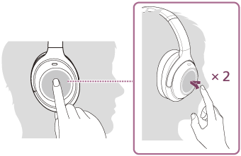

Vous pouvez désormais écouter de la musique à partir du Walkman. Si vous recevez un appel, vous pouvez appuyer deux fois de suite (rapidement) sur le panneau de commandes à capteurs tactiles situé sur le côté droit du casque pour répondre à l'appel.

Vous pouvez désormais écouter de la musique à partir d'un téléphone et, si vous recevez un appel sur l'autre, vous pouvez appuyer deux fois de suite (rapidement) sur le panneau de commandes à capteurs tactiles situé sur le côté droit du casque pour répondre à l'appel.

Vous pouvez désormais écouter des chansons ou regarder des vidéos à partir de votre ordinateur. Si vous recevez un appel de votre smartphone, vous pouvez appuyer deux fois de suite (rapidement) sur le panneau de commandes à capteurs tactiles situé sur le côté droit du casque pour y répondre.
