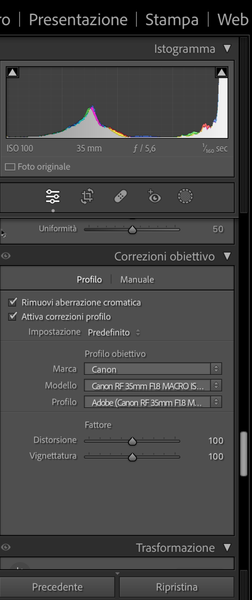

Ok grazie, io uso light room..Quindi non è un problema di impostazione della macchina fotografica?

È un "problema" se non Imposti la Compensazione, che verrà applicata direttamente se JPEG o in Post Produzione (Lightroom / Sony Imaging Edge) se RAW.

Sui jpg credo sia attiva di default la compensazione della distorsione.
Sui raw (arw) devi attivarlo su lightroom. Nella sezione sviluppo in correzione obiettivo. Attiva sia la compensazione dell’aberrazione cromatica che del profili (che include distorsione e vignettatura)

Ps: mi ero dimenticato, succede solo alla massima apertura grandangolare, e ancor di più probabilmente con messa a fuoco macro.
Ma il punto è che DEVI compensare la distorsione, altrimenti ottieni risultati sotto le attese

Grazie mille per tutte le indicazioni preziose...una cosa però non mi è chiara: la compensazione della distorsione è possibile solo in Post Produzione oppure c'e' qualche modo per compensare la distorsione anche agendo sulla macchina fotografica? Io scatto in raw...Grazie ancora.
profile.country.IT.title
danardi78
Se scatti in raw nessuna impostazione in camera ha effetto sullo sviluppo su lightroom.
