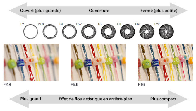

L'ouverture permet de régler la quantité de lumière pénétrant dans l'objectif. Comme vous pouvez le voir sur les photos ci-dessous, elle se trouve à l'intérieur de l'objectif et permet d'ajuster la quantité de lumière qui pénètre dans l'objectif en modifiant la taille du trou.
On utilise les nombres f pour quantifier la quantité de lumière qui entre dans l'appareil photo en fonction de la taille de l'ouverture. Les nombres f correspondent à des normes fixes : F2, F2,8, F4, F5,6 et F8. Plus le nombre f est grand, plus le diaphragme est fermé et moins la quantité de lumière qui pénètre dans l'objectif est importante. Plus le nombre f est petit, plus le diaphragme est ouvert et plus la quantité de lumière qui pénètre dans l'objectif est importante. Par exemple, en modifiant l'ouverture de F8 à F5,6, on double la quantité de lumière qui pénètre dans l'objectif. Par conséquent, même si la vitesse d'obturation est doublée, la même quantité de lumière peut pénétrer dans l'appareil photo, aussi longtemps que les autres conditions restent identiques.
L'ouverture du diaphragme affecte également l'étendue de la zone mise au point ou l'importance des effets de flou artistique dans une photo.
Les photos suivantes mettent en avant le lien entre l'importance des effets de flou artistique et l'ouverture du diaphragme. Vous voyez que plus le nombre f est petit, plus le premier plan et l'arrière plan sont flous.
