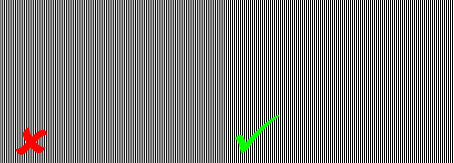

Premièrement, assurez-vous que la taille de l'image soit correcte. En général, les télévisions agrandissent légèrement le signal, ce qui donne une image moins nette qu'elle ne pourrait l'être. Ce phénomène est visible dans les bandes de résolution qui montrent un effet de moiré. Pour voir la taille réelle de l'image, allez dans « Réglages », « Affichage », « Ecran », puis réglez la zone d'affichage automatique sur « Désactivé » et la zone d'affichage sur « Tous les pixels ». Vous devriez voir l'intégralité des flèches dans chaque coin, le moiré dans le champ de résolution a normalement disparu.

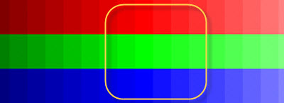

Réglez la saturation des couleurs à un niveau vous permettant de constater une différence entre toutes les gradations de couleur sur le graphique de test. Observez attentivement la partie centrale de l'échelle de couleurs et l'image au milieu du graphique de test pour veiller à ce que les tons de peau aient une apparence naturelle.
