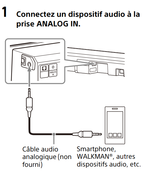

Je dispose d'une barre de son HT-A7000 et d'un téléviseur A80K.
Il est possible de relier les deux via les entrée/sorties jaunes S Center Speaker afin que le téléviseur devienne la voie centrale du système audio.
Cependant je n'arrive pas a remettre la main sur le cable de raccordement qui devait être fourni avec la barre de son et je souhaite savoir de quel cable il s'agit exactement et où il est possible d'en acheter un de remplacement ?
Merci d'avance
Cordialement

Bonjour,PegasusKane
D'après le manuel cela ressemble tout simplement à une prise jack audio puisque l'on peut raccorder aussi un walkman a cette prise
Cordialement
