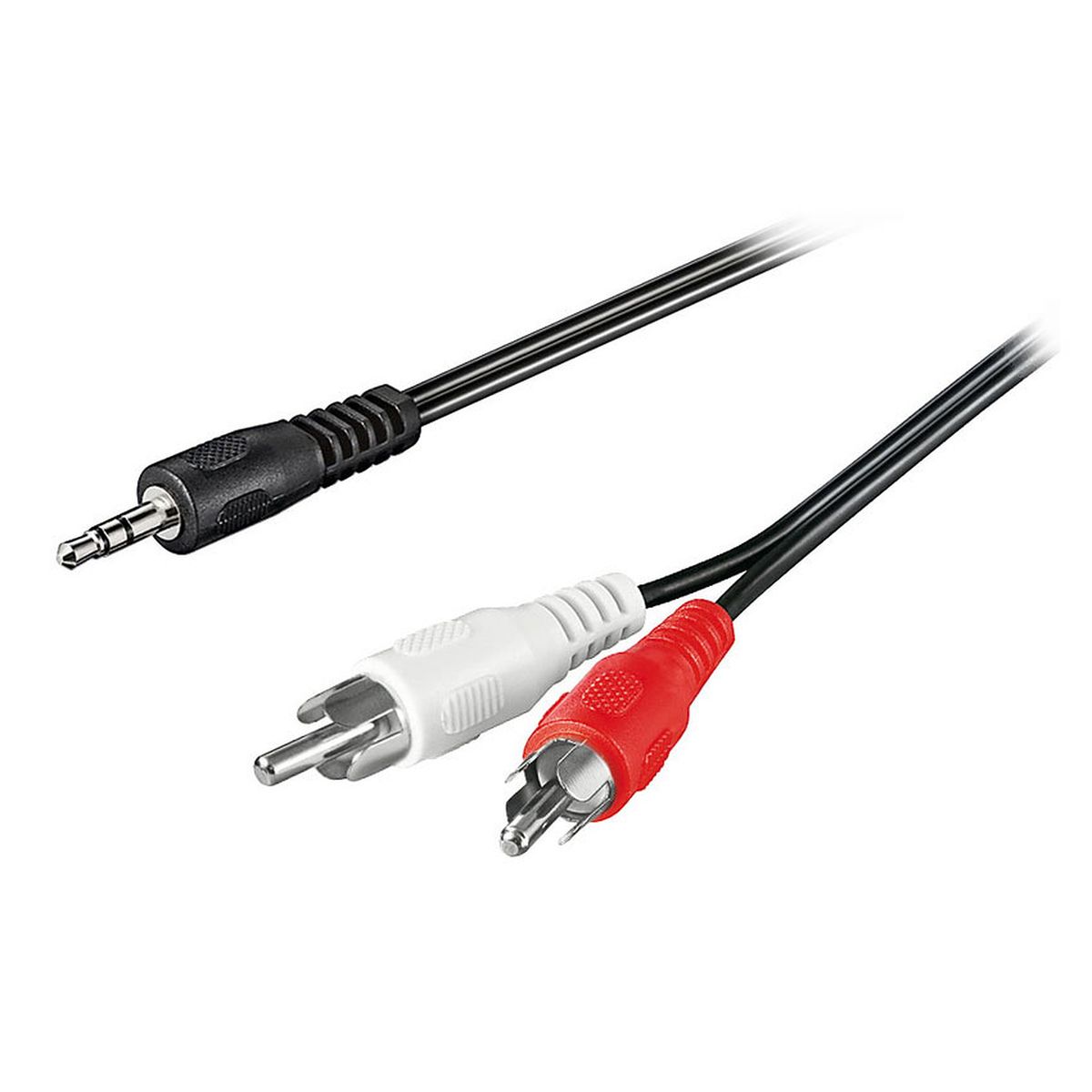

j'ai une barre de son sony HT-A7000 et un téléviseur sony KD-55AG9.
je voudrai les reliés via l'entrée et la sortie S Center Speaker afin que le téléviseur se transforme en voie centrale du système audio.
sur la barre de son il y a bien une sortie pour insérer le jack  S -Center out, mais sur la télé c'est un bornier Center Speaker IN (type arrière d'enceinte seule un rouge + et un noir -).
quel type de câble je dois utiliser pour avoir d'un coté un jack (mono ou stéréo) et le l'autre 2 câbles un + pour le bornier rouge et un - pour le bornier noir
Merci par avance.

en utilisant un cable jack 3.5 avec rca, en retirant les fiches (en repérant bien la fiche rouge) pour les adapter au bornier, est-ce que ça pourrait fonctionner ?LD0001611106_2.jpg

non vous ne pouvez pas. Cela a été prévu que pour les Bravia à partir de 2022.
L'AG9 ne peut être relié qu'à un ampli home cinema
