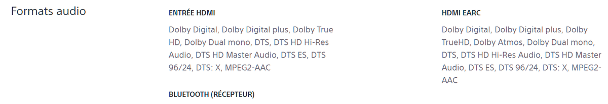

Il semblerai que le dolby atmos soit pris en charge par HDMI earc les deux appareils doivent être compatibles earc
Voir ceci
Cordialement
