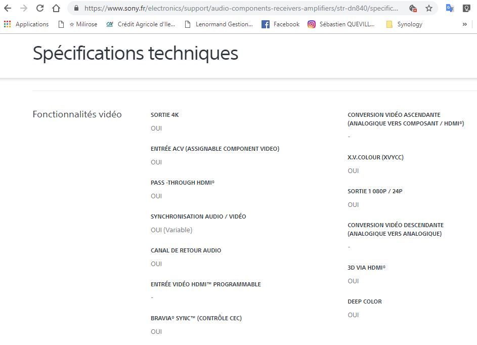

Je ne comprend pas, sur la fiche technique de l'ampli c'est écrit "Sortie 4K : Oui"
Alors il doit bien avoir un technique pour activé cette fonctionnalité?
profile.country.BE.title
k1nel2580
Le STR DN est bel et bien 4K. Malheureusement, ou heureusement, les standards HDMI et autres évoluent.
La BOX d'Orange, comme de nombreux nouveaux appareils répondent a ces normes actuelles (HDMI 2.0, HDCP 2.2, etc...). Ces technologies ne sont pas rétrocompatibles.
Dans votre cas, cela ne changera RIEN pour vous. En connectant la BOX sur votre télévision via l'entré HDMI 2, vous bénéficierez d'une image 4K étendue, et en connectant l'entrée 3 (ARC) de votre téléviseur à la sortie TV OUT (ARC) de votre ampli, vous bénéficierez d'un son 5.1 le cas échéant.
