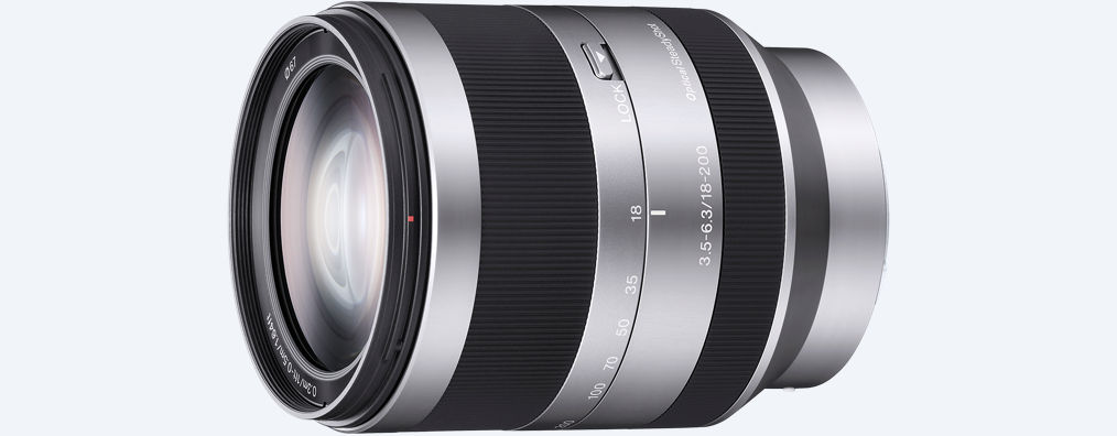

E 18-200 mm F3.5-6.3 OSS – SEL18200
profile.country.BE.title
Portmixus
Held
Held
2.100  Weergaven
Vatting: E-mount
Formaat: APS-C
Brandpuntsafstand: 18-200mm
Diafragma: F3.5-6.3
Kleinste diafragma: F22 (18mm) - F40 (200mm)
Diafragmabladen: 7 (afgerond)
Focus intern: JA
Zoom intern: NEE
Stabilisatie (OSS): JA
Weersbestendig: NEE
Kortste scherpstelafstand: 0,30m (18mm) - 0,50m (200mm)
Filtermaat: 67mm
Maximale vergroting: 1:2.85 (0.35x)
Lengte 18mm (zonder en met zonnekap): ± 10cm en ± 14,5cm
Lengte 200mm (zonder en met zonnekap): ± 17,5cm en ± 21,8cm
Gewicht (lens + zonnekap): 548g
Bijzonderheden: komt met een zonnekap. Lensupdate beschikbaar: http://www.sony.be/support/nl/product/SEL18200#SoftwareAndDownloads
Link naar Sony pagina: http://www.sony.be/nl/electronics/cameralenzen/sel18200
Adviesprijs (Sony-website): 850 euro
