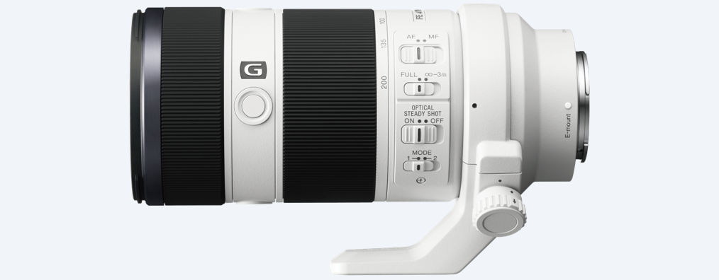

De statiefgondel kan je gemakkelijk demonteren of roteren. Handig als je lens bijvoorbeeld op een statief staat en je van horizontaal naar verticaal wil fotograferen. Je hoeft enkel de schroef een halve slag los te draaien (dit is daarvoor gemaakt, je maakt in feite niets “los”) en je kan de lens vrij roteren. De statiefgondel kan je demonteren zonder de lens van de camera te ontkoppelen. Een goed doordacht systeem dat een pluim verdient. Op de statiefgondel zijn markeringen aangebracht op de lens te aligneren voor horizontale en verticale positie.
De lens heeft een focus-limiter om de snelheid van scherpstellen (wat overigens zeer goed is) een handje te helpen: ofwel scant de lens het hele bereik om scherp te stellen (van dichtbij tot zeer ver “oneindig”) ofwel vanaf 3m tot oneindig. Verder vind je ook een knop aan de zijkant van de lens “mode 1” en “mode 2”. Standaard kies je mode 1 waarbij de stabilisatie zowel horizontaal als verticaal werkt. In mode 2 werkt de stabilisatie enkel verticaal, zodat je kan pannen. Pannen is een techniek waarbij je een horizontaal voortbewegend onderwerp (zoals bijvoorbeeld een auto) blijft volgen doorheen de lens. De horizontale beweging die je maakt met de lens is uiteraard bewust en hiervoor mag de camera niet (proberen) compenseren.

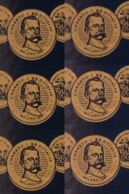

Scherptecrops
De foto’s zijn geven het centrum (linker foto) en daarnaast de scherpste onderhoek weer. Onder elkaar vind je crops genomen op 70mm F4, F5.6 en F8.
Een klassiek goed resultaat voor een tele-zoomlens op 70mm. Centrumscherpte is reeds zeer goed op F4, vanaf F5.6 uitstekend. De hoekscherpte loopt wel wat achter, zeer behoorlijk op F4 maar verscherpt progressief tot F8. Vergeet niet dat dit op 42 megapixels, 100% crop en sterk in de onderhoek. (Zie allereerste bericht in de lensdatabase over hoe dit wordt getest.)

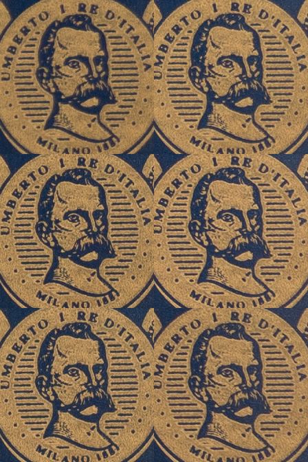

Onder elkaar vind je crops genomen op 135mm F4, F5.6 en F8.
Op 135mm presteert de lens vrij gelijkaardig als op 70mm. Je ziet wel een duidelijk verschil in de hoekscherpte tussen F4 en F5.6 en op F4 tussen centrum en hoek. Het zal je in de praktijk alleszins weinig hinderen.

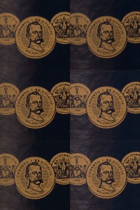

Onder elkaar vind je crops genomen op 200mm F4, F5.6 en F8.
Het is vooral door zijn prestatie op 200mm dat deze lens zo hoge ogen scoort! Je ziet een hint van softness op F4, met de hoek zelfs een fractie scherper dan het centrum. Dit is wellicht te wijten aan sample-variatie en wellicht geen algemeen verschijnsel van deze lens. Ik heb dit herhaaldelijk getest, zowel met MF als AF en telkens bekom ik een scherpere (rechter) onderhoek vergeleken met het centrum. Hoe goed deze lens op 200mm is, was mij een verrassing en dat maakt het misschien zijn geld wel waard!
