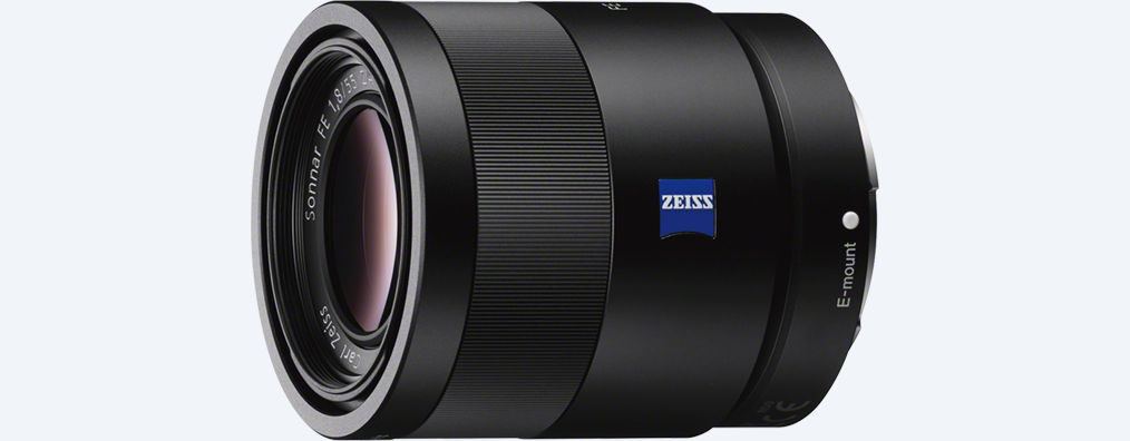

Vatting: E-mount
Formaat: Full-Frame
Brandpuntsafstand: 55mm
Diafragma: F1.8
Kleinste diafragma: F22
Diafragmabladen: 9 (afgerond)
Focus intern: JA
Stabilisatie (OSS): NEE
Weersbestendig: JA
Kortste scherpstelafstand: 0,50m
Filtermaat: 49mm
Maximale vergroting: 1:7.14 (0.14x)
Lengte (zonder en met zonnekap): ± 7cm en ± 12cm
Gewicht (lens + zonnekap): 325g
Bijzonderheden: komt met een zonnekap en lenszakje. Lensupdate beschikbaar: http://www.sony.be/support/nl/product/SEL55F18Z#SoftwareAndDownloads
Link naar Sony pagina: http://www.sony.be/nl/electronics/cameralenzen/sel55f18z
Adviesprijs (Sony-website): 1100 euro

Op het eerste zicht lijkt deze 55mm Zeisslens een zeer prijzig beestje. Zeker als je bedenkt dat deze lens “slechts” een maximaal diafragma van F1.8 heeft. Je kan het onderwerp goed isoleren van de achtergrond. Als rasechte portretlens geniet een 85mm (F1.8 of F1.4) meer mijn persoonlijke voorkeur, maar 55mm is in zeer veel situaties inzetbaar voor het fotograferen van portretten, full-body shots, etc. Het grote diafragma van F1.8 helpt bij weinig licht, de beeldstabilisatie van de A7 (2e generatie modellen) zorgt ervoor dat je statische onderwerp bij nog minder licht kan fotograferen. De combinatie van de scherpte, snelheid van de scherpstelling, beeldstabilisatie maakt het een uitstekend werkpaard voor reportage en trouwfotografen.
De bouwkwaliteit is zeer goed dankzij de gebruikte materialen (metaal) en de interne scherpstelling waardoor de lens altijd even groot blijft. Zoals elke FE-lens is ook deze lens stof- en weersbestendig. De lens is zeer scherp van hoek tot hoek en het contrast is zeer goed, ongeacht het F-getal, wat een zeer sterke prestatie is.
Eigen aan bijna alle lichtsterke lenzen (d.w.z. F2.8 of lager) is de aanwezigheid van longitudinale chromatische aberratie. Hierbij ontstaat een paars/rode aflijning op contouren voor het scherpstelvlak en een groene aflijning achter het scherpstelvlak.
Deze lens is naar mijn mening absoluut de Zeiss-badge waardig!

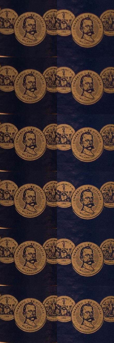

Scherptecrops
De foto’s zijn geven het centrum (linker foto) en daarnaast de scherpste onderhoek weer. Onder elkaar vind je crops genomen op F1.8, F2, F2.8, F4, F5.6 en F8.
Het komt niet als een verrassing dat deze lens reeds vanaf F1.8 zeer scherp is, zelfs op een 42 megapixel camera zoals de A7RII. De hoekscherpte is bijna niet meer verrassend voor een Zeiss primelens, reeds vanaf F1.8 heb je zeer goede scherpte, zeker als je bedenkt dat deze crops genomen zijn in de uiterste hoeken op een Full-Frame sensor. De scherpte (in de hoeken) verbetert progressief met een duidelijke verbetering op F2.8 en maximumscherpte op F5.6 of F8. Wat scherpte betreft kan het (realistisch gesproken) niet veel beter!
