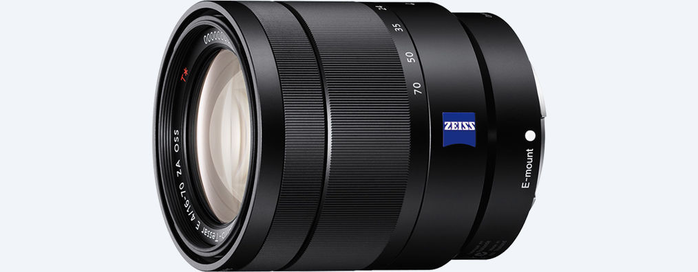

Vario-Tessar T* E 16 - 70 mm F4 ZA OSS – SEL1670Z
profile.country.BE.title
Portmixus
Held
Held
11.109  Weergaven
Vatting: E-mount
Formaat: APS-C
Brandpuntsafstand: 16-70mm
Diafragma: F4
Kleinste diafragma: F22
Diafragmabladen: 7 (afgerond)
Focus intern: JA
Zoom intern: NEE
Stabilisatie (OSS): JA
Weersbestendig: NEE
Kortste scherpstelafstand: 0.35m
Filtermaat: 55mm
Maximale vergroting: 1:4.35 (0.23x)
Lengte (op 16mm en 70mm*): ± 7.5cm en ± 11.5cm
*Geen zonnekap meegegeven door Sony
Gewicht: Lens (zonder zonnekap): 307g
Bijzonderheden: komt met een zonnekap en lenszakje.
Link naar Sony pagina: http://www.sony.be/nl/electronics/cameralenzen/sel1670z
Adviesprijs (Sony-website): 1100 euro

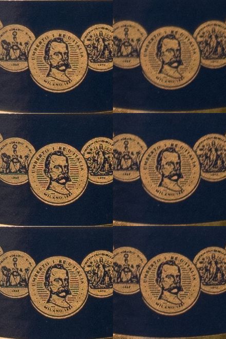

Scherptecrops
De foto’s zijn geven het centrum (linker foto) en daarnaast de scherpste onderhoek weer. Onder elkaar vind je crops genomen op 16mm F4, F5.6 en F8.
undefined
De centrumscherpte is reeds vanaf F4 uitstekend en verbetert (in mijn ogen) zelfs niet meer bij het toeknijpen van het diafragma. De hoekscherpte loopt wel wat achter, behoorlijk op F4 maar goed tot zeer goed bij hogere diafragma’s.
Onder elkaar vind je crops genomen op 35mm F4, F5.6 en F8.
undefined
Op 35mm presteert de lens fenomenaal goed. Grote verschillen tussen centrum en hoek zie je niet, ook niet tussen de verschillende diafragma’s. Zeer mooi resultaat op 35mm!
Onder elkaar vind je crops genomen op 70mm F4, F5.6 en F8.
undefined
Met deze resultaten op 70mm kunnen we absoluut tevreden zijn. Uiteraard blijft het een zoomlens en loopt de scherpte (in de hoeken) achter op lenzen met een vaste brandpuntsafstand. Vergeet niet dat het verre hoeken zijn. Op F4 perfect te gebruiken, op F5.6 haal je wel zichtbaar betere resultaten. Deze lens op F4 gebruiken zal je waarschijnlijk zelden echt storen.
