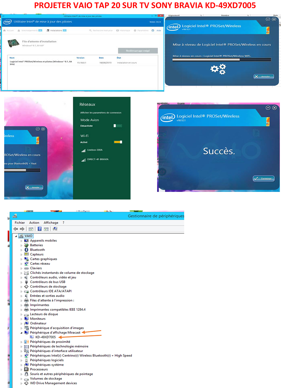

pujol971
Toujours RIEN :
ce que j'ai fait récemment :
BlackLotus7
Bonjour pujol971,
Vous avez un problème étonnant en effet.
Maintenant que la tv est détectée dans les périphériques, cela ne devrait pas poser de soucis pour projeter votre écran.
Avez-vous essayé une fois de projeter sans passer par le Wi-Fi mais en filaire ? (hdmi ou autre) pour voir si c'est bien le Miracast qui pose problème.
Cdt,
BlackLotus7
