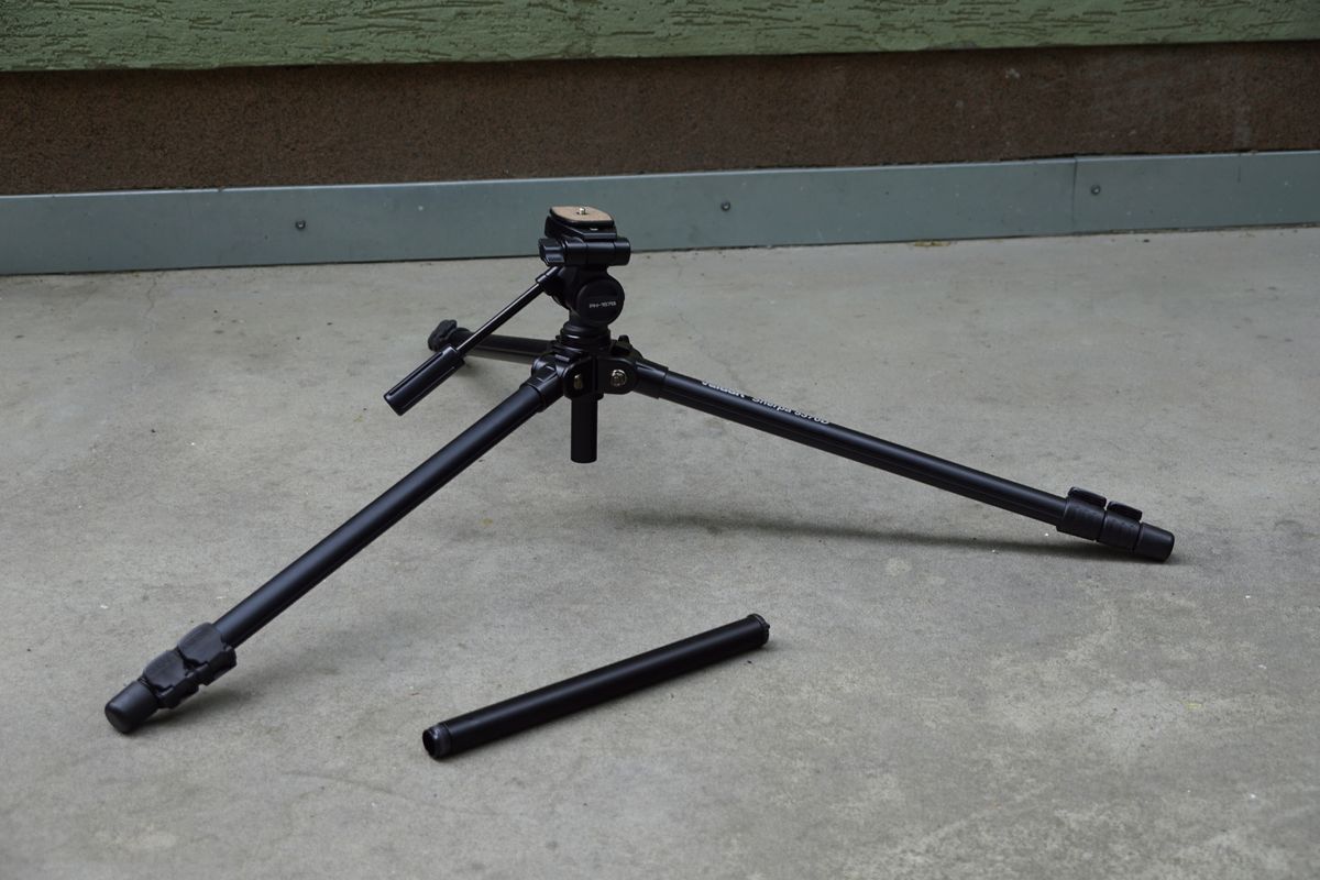

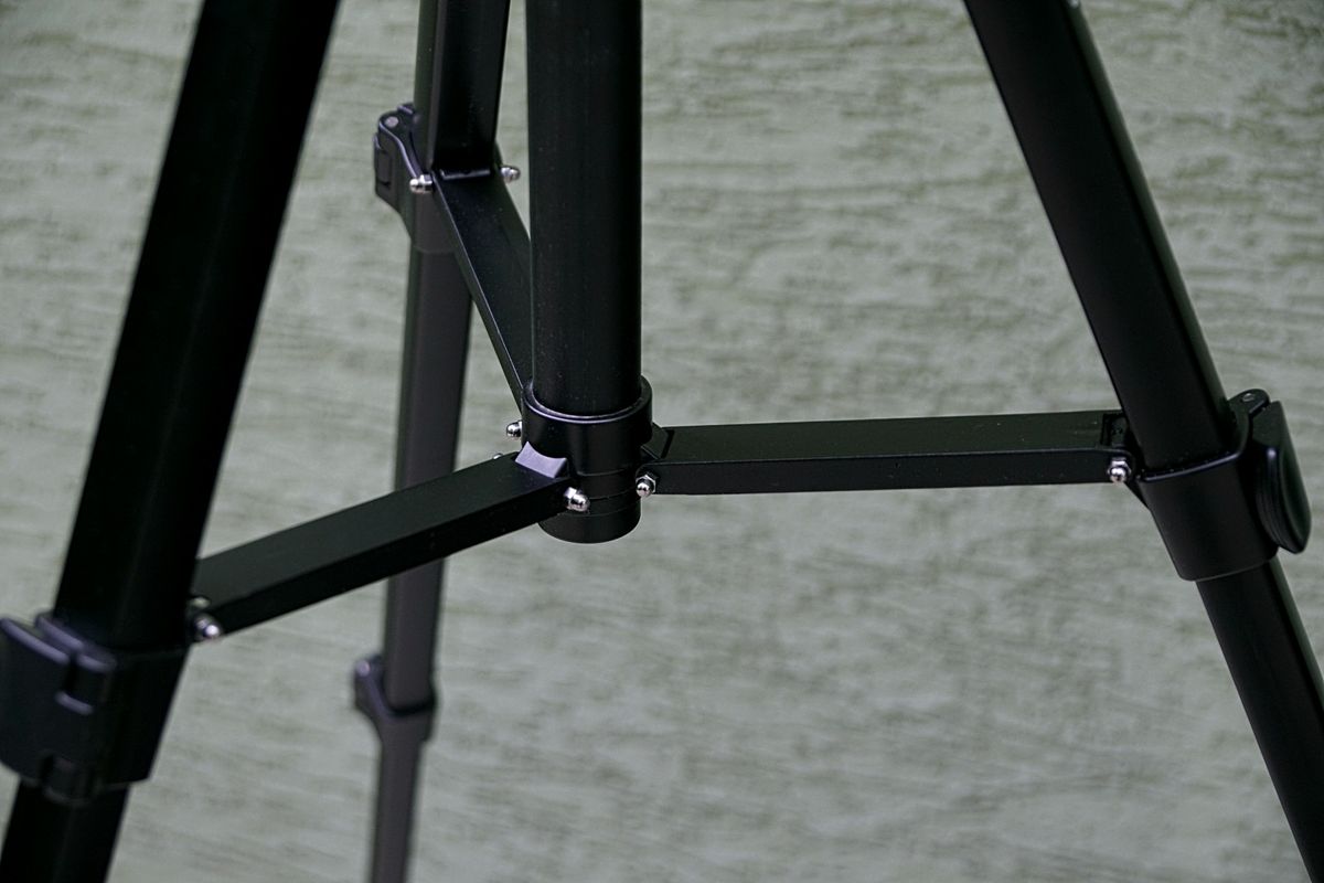

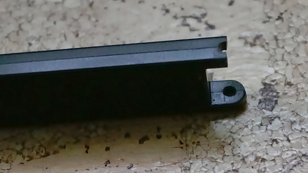

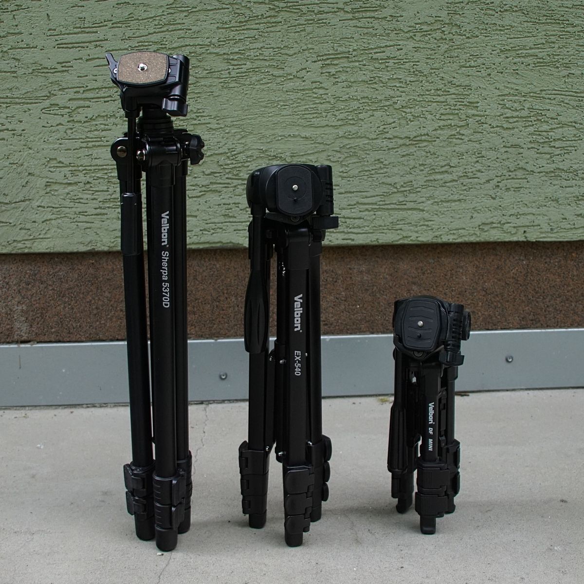

Mój obecny główny statyw (na pierwszym i drugim zdjęciu ze statywami, to ten pierwszy z lewej) ma nośność 4 kg, a lustrzanka z teleobiektywem ma ok. 1 kg. Natomiast najstarszy statyw (ten w środku) miał nośność 2 kg, dlatego konstrukcja jest nieco słabsza. Widać, że nogi są cieńsze. Nogi statywu wprawdzie nie wyginały się, ale pękły plastikowe rozpórki trzymające nogi. Ich jakość została zweryfikowana przez warunki polowe podczas ustawiania na nierównościach. A rozpórki to te trzy elementy, które przytrzymują nogi, aby się jednakowo rozstawiały i nie rozjechały się. Poniżej jest zdjęcie uszkodzonej plastikowej rozpórki. Końcówka trzymająca ośkę okazała się za słaba (na zdjęciu jedno jej ramię jest urwane). Ale statyw był kupowany przed laty, gdy moje doświadczenie z trójnogami dopiero nabierało rozpędu. Kosztował chyba ok. 140 zł.
Nie oddawałem do naprawy, bo włożyliby takie same, czyli plastikowe. Sam więc wykonałem wszystkie trzy rozpórki, z aluminiowych ceowników. Lekkie i nie korodują. Polakierowałem je dla estetyki, a ośki zawiasów zakończyłem nakrętkami kołpakowymi, aby ukryć ostre zakończenia gwintów. I teraz rozpórki są nie do zdarcia. A wyglądają, jak na zdjęciu poniżej.
Ten najnowszy statyw, o nośności 4 kg, jest o pół kg cięższy od najstarszego i po złożeniu  nieco dłuższy, co widać na drugim zdjęciu (tylko trzy elementy teleskopowe, a nie cztery), ale gdy go używam, czuję w nim uspokajającą moc. Ta różnica pomiędzy ciężarami obu bierze się głównie z różnic w grubościach materiału nóg, co przekłada się na ich wytrzymałość i sztywność. I… cenę.

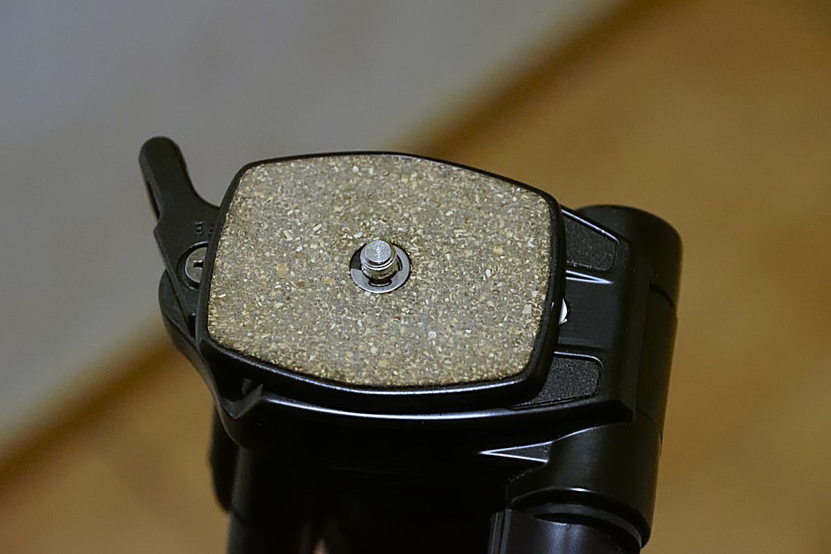

Warto zwrócić uwagę na wykładzinę płytki szybkozłączki. Bywają korkowe, lub gumowe i są tym elementem, który będzie dociskany do spodu korpusu aparatu. Chodzi o siłę tarcia wywołaną dokręceniem śruby. Dokręcenie płytki śrubą (dobrze, jeśli śruba jest z motylkiem) powinno trzymać aparat bardzo mocno. Teoretycznie dopóki aparat ma pozycję horyzontalną, nic mu nie grozi, ale lepiej, aby aparat nie dawał się łatwo obrócić. Gorzej by było, gdyby w pozycji bocznej aparatu płytka szybkozłączki nie dała rady go utrzymać, bo w efekcie aparat mógłby sam „zjechać”, co mogłoby mu nie wyjść na zdrowie. W zasadzie, aby sprawdzić siłę dociśnięcia szybkozłączki przez śrubę, najlepiej byłoby przyjść do sklepu z własnym aparatem. Na wszelki wypadek warto uważać, aby aparatowi nie zaszkodzić.

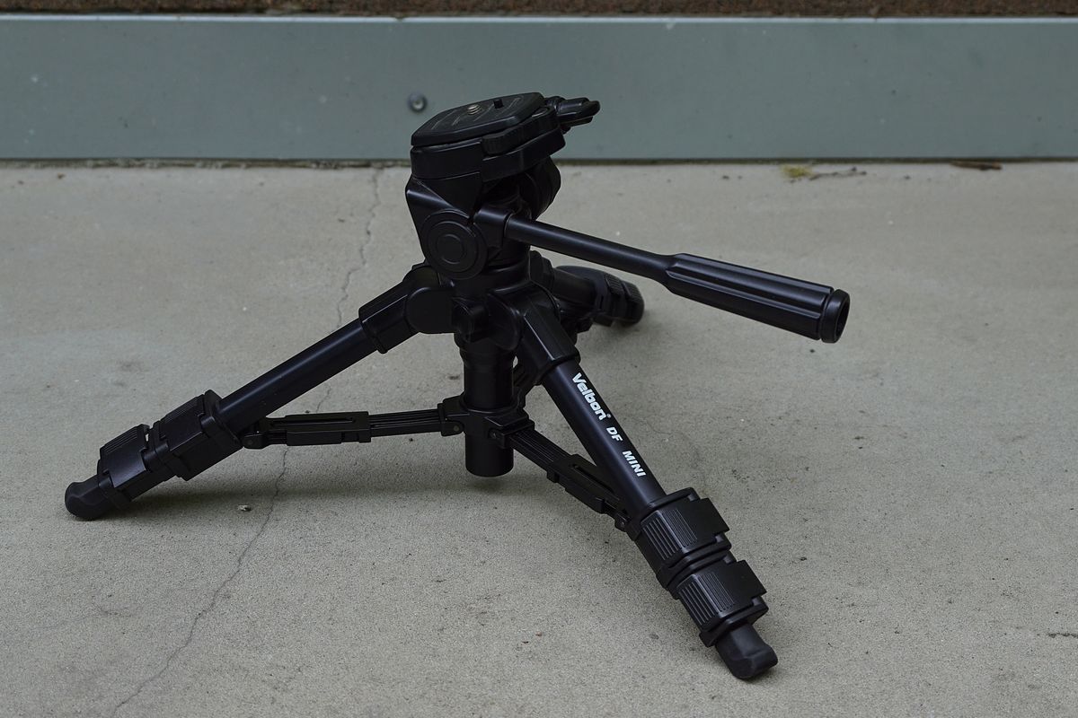

Mój najmniejszy statyw, w wersji mini (ten po prawej stronie na dwóch pierwszych zdjęciach ze statywami), także umożliwia bardzo niskie posadowienie aparatu. Dokonuje się to poprzez wydłużenie rozpórek. Widać to na zdjęciu poniżej. Kupiłem go przed laty na piesze wędrówki, a jego mała masa, tj. 0,8 kg i niewielkie rozmiary po złożeniu pozwalały zabierać go do plecaka. Mimo, że mały, to jego obciążalność wynosi 2,5 kg. Do zdjęć makro, idealny.
