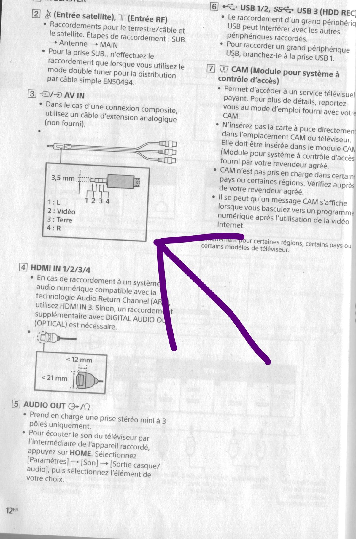

Je souhaite utliser la connexion AV IN de mon nouveau (achat en janvier 2018) téléviseur Bravia KD 55A1.
Cette connexion utilise comme stipulé dans le mode d'emploi en page 12fr un cable "d'extension analogique".
C'est un jack 3.5 mm d'un coté et 3 RCA jaune, blanc et rouge de l'autre.
En effte je souhaite pouvoir utiliser pleinement cette tv et brancher Caméra et autre matériel.
Cependant je ne trouve pas ce cable.
LE SAV Darty et incapable de me répondre
Mercie de me dire où je peux me le procurer.
Merci de votre retour

Ci joint les scans des 2 pages du mode d'emploi précissant l'utilisation de cette entré jack 3.5.Inked2018-02-24-0002_LI.jpgInked2018-02-24-0001_LI.jpg

Bonjour ddeneuve,
Et bienvenue sur la Communauté.
Vous pourrez certainement trouver ce câble chez EET Europarts : http://fr.eetgroup.com/
Ils ont de nombreuses références sur leur site, donc si vous ne trouvez pas ce que vous cherchez dans un premier temps, n'hésitez pas à les contacter pour leur demander de l'aide.
Bien cordialement,
Gracy
profile.country.BE.title
k1nel2580
en complement au post de @Grace_C, voici l'url de ce cable chez eetgroup,
https://fr.eetgroup.com/i/AVLD2-MicroConnect-3.5mm-3XRCA-1.5m
