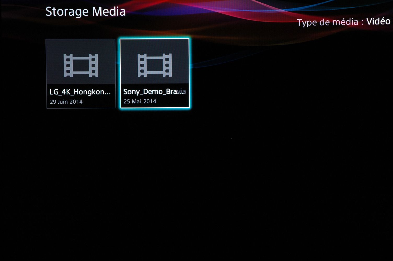

La dernière mise à jour ( vPKG4.491EUA, du 19/11/2014) du firmware du 9005A ne résoud pas du tout le problème de la lecture des fichiers en 4K sur cet écran.
Après installation de cette MAJ, j'ai tenté de lire différents fichiers de démonstration en 4K (y compris l'un d'eux mis en ligne par SONY) stockés sur un périphérique USB (clé).
Le gestionnaire de périphériques USB (videos) les identifie correctement comme des fichiers 4K, mais au lançement de la lecture l'écran affiche systématiquement le message "LECTURE NON DISPONIBLE".
La consultation régulière de différents fora de discussion sur ce même sujet confirme que cet appareil est en l'état, incapable de lire les fichiers en ce format 4K.
