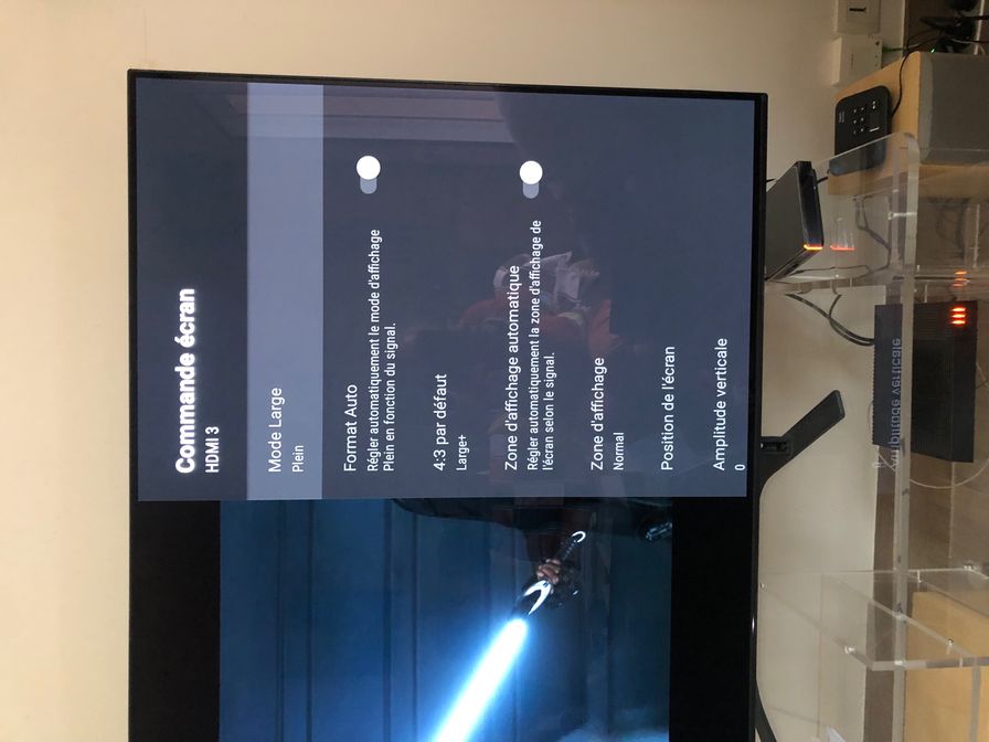

j’ai acheté le Sony KD-65AG8, et je n’arrive pas à régler le format d’image (16/9, mode large, etc..) afin d’eviter les bandes noires quand on regarde un film.
Cela ne fonctionne pas sur toutes mes entrées hdmi, ni sur l’application Dysney intégrée au téléviseur.
L’option existe bien car on voit les différents choix mais on ne peut pas les valider car ils sont grisés et indiqués NON DISPONIBLES.
pouvez vous m’indiquer comment faire?
merci par avance de votre aide

Avez vous fait cette manipe je pense que oui mais au cas ou?
Home➡ Paramètres➡ Affichage et son➡ Commande écran➡ règle la taille
Cordialement

oui déjà essayé cette solution mais je ne peux rien faire sur l'écran de commande, toutes les commandes de cette page sont grisées et je ne rien modifier
Que dois-je faire ?
J ai réinitialisé la tv hier soir. Rien à faire toujours une fenêtre de commande grisée et rien à faire pour modifier.
Merci par avance pour votre aide

Bonjour @Pepe-022 ,
Voici le manuel d'aide sur la fonction : La taille de l’image/le format de l’écran/le mode large change automatiquement.
Guide d’aide | La taille de l’image/le format de l’écran/le mode large change automatiquement. (sony...
Le format de l'image d'origine doit être 16/9 ou 4/3 pour bénéficier de ce réglage.
Visiblement, vous êtes dans ce cas avec votre film avec un format supérieurs à 16/9 (cinémascope 2,35:1 ... ) :
La taille de l’image dépend du contenu du signal.
  • Certains programmes pour écran large sont filmés avec des formats supérieurs à 16:9 (c’est souvent le cas des films de cinéma). Votre téléviseur affiche ces programmes avec des bandes noires en haut et en bas de l’écran. Pour plus d’informations, consultez la documentation qui accompagne votre BD/DVD (ou contactez votre fournisseur de programmes).
Ce qui explique le faite que le réglage est grisé.
Logiquement, avec un film au format d'image d'origine 16/9, les réglages (zoom, large+, ...) devrait être possible.
Cordialement.
