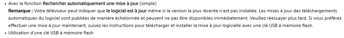

Voir aussi ceci

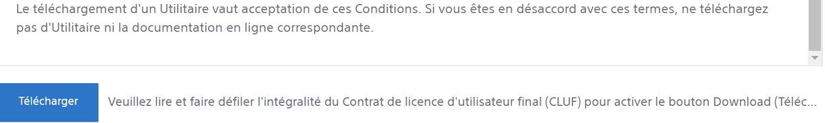

Voici la fin des conditions générales 'télécharger' doit être en bleu

Quant à valider les conditions générales au bout d'une heure j'ai réussi (ça ne se met pas en bleu c'est des espèces de flèches qui se mettent à l'écran, et une fois que l'on a validé, re 1 demi heure pour enlever ses flèches, j'ai toujours pas compris d'ailleurs) et là retour à la case départ quand je clique il me renvoie sur la page d'avant avec le lien! J'ai essayé au moins 5 fois perdue plus de 2 heures pour rien!!!!
