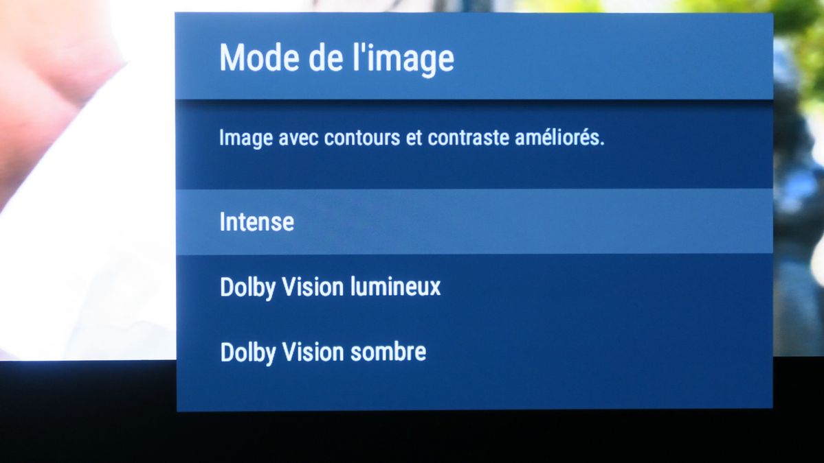

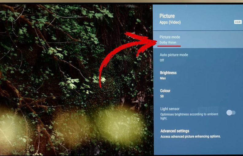

amplituner
Réglage sur le zd9Réglage sur le zd9
Réglage sur le zf9Réglage sur le zf9
Voilà le véritable problème du dolby vision c'est sur la première photo comme sur mon zd9 on peut pas régler le mode image alors que sur la deuxième photo on peut comme sur le zf9 sa prouve un gros malaise de problème de mises à jour quand c'est effectué en usine sa fonctionne quand c'est effectué hors usine sa délire c'est une véritable honte
