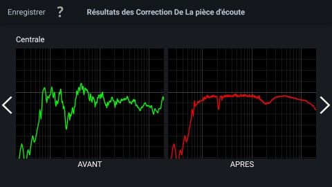

AF9 en mode enceinte centrale - Crossover à 80Hz
1539105725-screenshot-20181009-192010-multeq

La spatialisation est parfaite, mais le rendu en dessous de 220hz (300hz sans correction) est pauvre...
Par conséquent, avec ma configuration, sans l'AF9 (en voie centrale), les timbres sont infiniment meilleurs, car plus fidèles. Avec l'AF9, même les voix féminines perdent leur charme, elles sont moins suaves car le timbre est dénaturé. Les voies sont plus froides, plus numériques. Je ne parle même pas des voix graves... En revanche, la spatialisation est très précise, car au centre de l'image. Pour les sons supérieurs à 500hz, c'est vraiment magique et immersif ! ça donne envie de redécouvrir de nombreux films.
Pour résumer mon impression : Pour la TV et les films, cette configuration est très intéressante. Je trouve le rendu bien meilleur avec l'AF9 que sans, car les voix gagnent en intelligibilité, et la localisation de ces dernières gagnent en précision sur la scène frontale. Plus intéressante qu'une barre de son classique, même très bonne. En revanche, pour la musique 5.1 ou plus, c'est un peu trop juste, car le rendu perd en musicalité et la dynamique se tasse vite à haut volume. Dans ce cas de figure, une enceinte centrale de qualité est indispensable, mais on perdra la parfaite spatialisation.
À améliorer : Là ou ça pêche, c'est le raccord entre les tweeters et les bas médiums. Il doit y avoir un déphasage entre les 2 voies. Le placement des HPs arrière est à revoir, car ils ne permettent pas au medium d'être localisé avec précision, ni de couvrir et d'assurer un bon raccord avec les aigus.
A mon avis, Sony touche du doigts quelque chose de superbe, mais la firme doit encore travailler pour élargir la fréquence couverte par la dalle de verre, sans ajouter de distorsion. S'ils parviennent à descendre davantage dans les fréquences, les HPs arrières n'auront plus que la partie grave à couvrir. Ainsi, la position de ces derniers ne sera plus un problème. Il est sans doute possible, sur une grande dalle, de mettre des actionneurs de différentes tailles. En plus de petits, ajouter des actionneurs capables de faire bouger une plus grande surface de la dalle pour les dédier aux bas médiums (au moins jusque 120hz), serait à mon avis une solution intéressante. Il y a encore une marge de progression, notamment en travaillant sur les propriétés mécaniques de la dalle.
