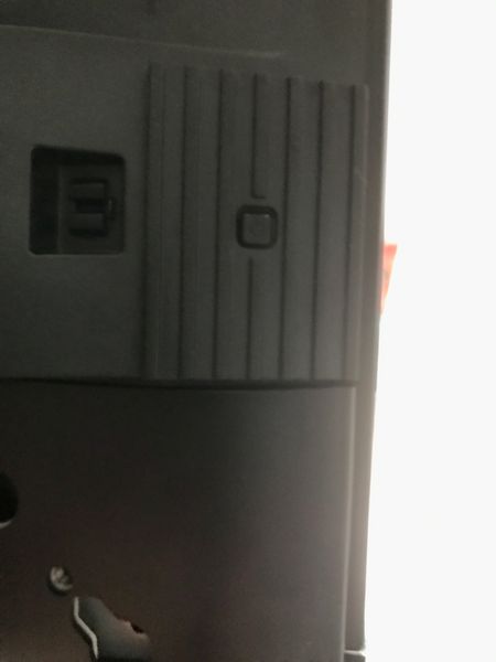

J'essaye de vous mettre 1 photo, ou vous ne verrez rien parce qu'il n'y a rien à voir à part du plastique noir, pas de bouton(c'est l'arrière du poste derrière la led orange.)
Arrière poste SonyArrière poste Sony
oceancity56
Le voilà enfin , tout petit caché derrière quand la télévision est au mur d'une on ne le voit pas , de deux aucune indication sur "le mode d'emploi", et de trois visiblement la même  référence de poste n'est pas configuré pareil, et de quatre il faut tâtonner pour le trouver car il n'est pas visible!!!!!
Eh oui j'éteint mon poste le soir et quand je sors, car lors d'un orage il y a quelques années tout les appareils allumés ont grillés, ordinateurs, frigo, box, télé etc....Avec un départ de feu dans la cuisine. Et les assurances m'ont fait la misère en me disant que c'était la faute d'EDF et EDF me disait que j'étais assurée pour ça, je n'ai eu que mes yeux pour pleurer.
Donc comme je suis malentendante, je n'entend pas forcément l'orage surtout la nuit, donc maintenant sauf ma box et mon frigo tout est éteint la nuit.
Donc je mets la photo du commutateur pour que ceux que ça intéresse ne se prenne pas la tête comme moi.
Arrière gauche à 15cm environ du bas de la télé.Arrière gauche à 15cm environ du bas de la télé.
