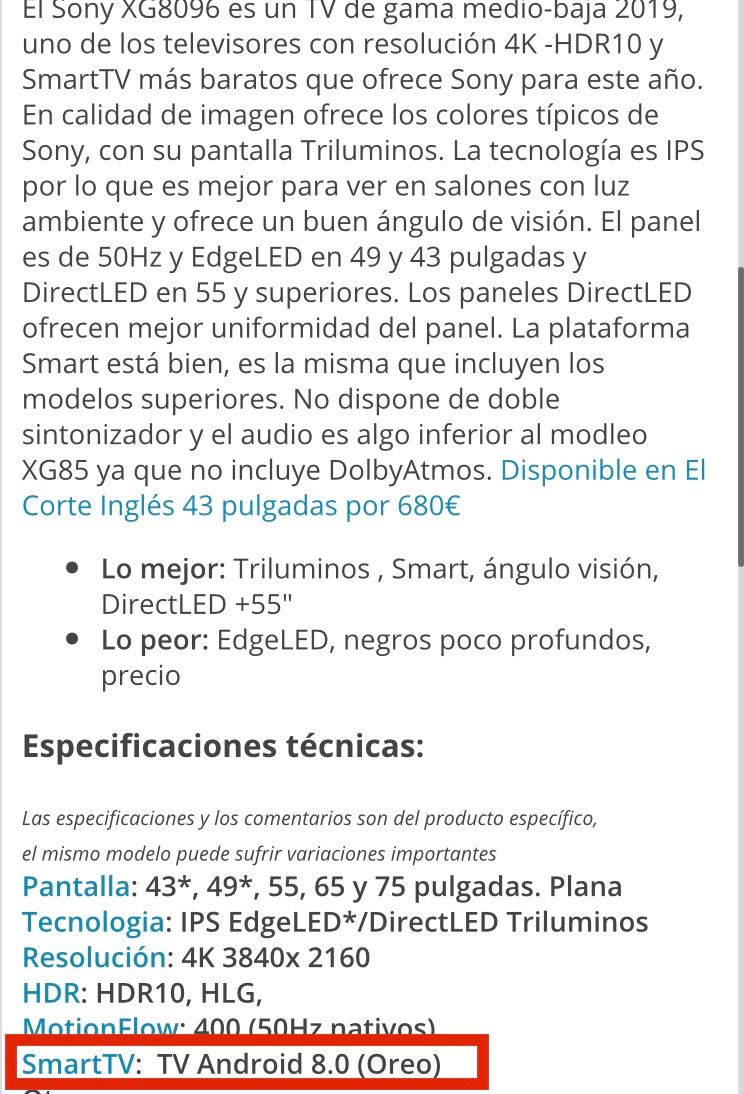

A ver, ¿Que tiene que ver tenerla actualizada  a la ultima versión o ir con restauraciones si antes no se verifican algunas cosas?
Es modelo viene von Oreo 8 de fabrica, y la actualización posterior que se ha publicado no trae cambios sobre el Chromecast preinstalado ni sobre el asistente Google que se implemento con kas nuevas características desde la primera versión de Oreo.

HAL9000z
Te equivocas, este modelo no es como el xg85 y no viene con oreo de
fábrica, viene con nougat. Y le digo de restaurar porque es lo típico, si
pasas del 7.0 al 8.0 es muy recomendable restaurar para limpiar el SO

HAL9000z
Te garantizo que no es así. Es actualitzable a oreo, pero no lo lleva de
serie
Y no lo digo por decir, las he actualizado a puñados :wink:
Las únicas con oreo de serie son las xg85 xg95 y ag9
