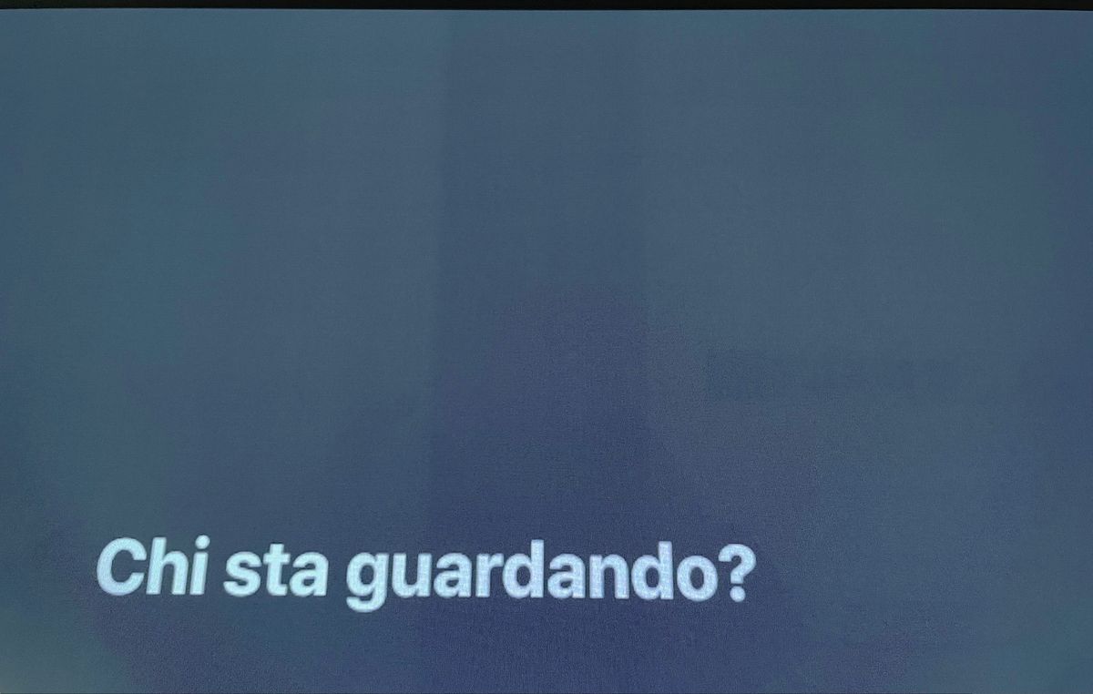

Salve a tutti.
Bravia 8 Oled appena scartato e provandolo ho notato questo vertical banding sulla mezzeria dello schermo, soprattutto nei colori sfumati tendenti al grigio/marrone chiaro. In tutte le altre immagini la perfezione .
Che si fa? Leggo di questa “lotteria” dei pannelli oled che subiscono questo difetto e che a cambiarlo poi si rischia addirittura qualcosa di peggio…allego foto di esempio
grazie del vs tempo.

Il Tv era in esposizione quando lo hai acquistato?...sembra più una sorta di sovraesposizione con qualche grafica per un certo periodo...
Puoi provare a vedere se impostando il Tv in modalità "Negozio" (da impostazioni--> sistema--> scorrendo fino in fondo c'è la voce modalità negozio) e staccando e riattaccando la spina 4-5 volte una pulizia leggera del pannello risolve il problema (devi metterlo in modalità negozio perchè è una modalità particolare che comporta una leggera pulizia allorquando il punto vendita toglie elettricità a tutto).
Altrimenti puoi contattare L'assistenza ufficiale facendo presente quanto succede.

No Il televisore è nuovo e non era in esposizione.
Proverò questo suggerimento della modalità “Negozio”.

Ciao, il problema lo fa con tutti i contenuti visualizzati? Ovvero anche con quelli in 4K come film o altro in Blu-Ray

Sì anche riproducendo contenuti in 4k . C’è questa fascia centrale visibile come una sorta di sovrapposizione con determinate gradazioni di colori

Ho capito, quindi è solo al centro, prova con i consigli di @jojo-76 magari insieme al reset alle impostazioni di fabbrica per vedere se risolvi

Ho tentato adesso la modalità “negozio” ma il problema rimane .

Hai provato a regolare le impostazioni immagine, ad esempio la luminosità o il contrasto per vedere se noti qualche variazione? Altrimenti fai presente il problema all'assistenza

Avevo già tentato si. Grazie mille per i consigli.
se mando dei video in 4k/8k da YouTube le immagini e i colori sono praticamente tutti perfetti o per lo meno nom si percepisce la fascia. Nei cieli blu non si nota nulla é nei grigi, che lei è visibilmente fastidiosa. Inizialmente pensano a una sorta di giuntura nel pannello oled da quanto centrale è. Non so, un po’ deluso da questa cosa.

Se non ci sono problemi nella visualizzazione di questi contenuti su YT, anche per i colori tendenti al marrone e grigio, probabilmente il problema riguarda determinate schermate, ad esempio i menù o i normali programmi TV, vedi come va nei prossimi giorni, altrimenti chiama l'assistenza per segnalare la cosa
