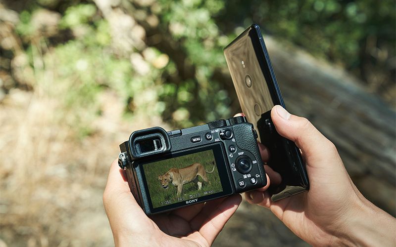

Misschien hebt u een aantal prachtige foto's gemaakt met uw camera en wilt u deze delen met uw vrienden, of delen op sociale media. Of misschien wilt u GPS op uw smartphone gebruiken om een locatie toe te voegen aan uw foto. In dit artikel leest u hoe u dit kunt doen.
Allereerst: Download de app Imaging Edge Mobile. Deze kunt u (gratis) downloaden vanuit Google Play of in de App Store.
Om foto's en video's te kunnen overdragen naar uw smartphone, moet u:
  1. Ervoor zorgen dat zowel de camera als de smartphone een stabiele Wi-Fi-verbinding heeft. Het kan zijn dat u andere apparaten hiervoor uit moet schakelen.
  2. Uw camera in Playback-modus zetten.
  3. Klik op MENU > Bekijken op smartphone en selecteer de gewenste modus (dit is afhankelijk van het besturingssysteem van uw smartphone, AndroidTM of iPhone®).
Als u een smartphone hebt met AndroidTM:
  1. Open de app op uw mobiele apparaat en selecteer de SSID van uw camera.
  2. Voer het wachtwoord van de camera in wanneer hierom wordt gevraagd.
  3. Selecteer de foto's die u wilt overzetten.
Als u een iPhone® hebt:
  1. Selecteer Instellingen > Wi-Fi-netwerken (AAN).
  2. Selecteer de SSID van de camera en voer het wachtwoord in.
  3. Start de app en selecteer de foto's die u wilt overzetten naar uw telefoon.
Het kan ook via NFCTM.
Near-field communication (NFCTM) biedt de mogelijkheid om twee apparaten met elkaar te verbinden door ze bij elkaar in de buurt te leggen. Als uw camera en smartphone beide compatibel zijn met NFCTM, kunt u uw video's en foto's overdragen met slechts één aanraking.
Schakel voordat u begint de NFCTM-functie in, zorg dat uw apparaten niet in vliegtuigmodus staan, het vergrendelingsscherm en de slaapmodus zijn uitgeschakeld en dat u de nieuwste versie van de app Imaging Edge Mobile hebt geïnstalleerd.
Een enkele foto verzenden:
  1. Playback de foto die u naar uw smartphone wilt overdragen.
Meerdere foto's verzenden:
  1. Druk op MENU > Draadloos > Verstuur naar smartphone.
  2. Selecteer Deze afbeelding, Alle afbeeldingen op deze datum or Meerdere afbeeldingen.
  3. Wacht totdat er een bevestiging op het scherm verschijnt.
Nu hoeft u alleen nog maar uw camera en uw mobiele telefoon gedurende 1-2 seconden tegen elkaar te leggen, totdat de app Imaging Edge Mobile wordt gestart. Overdracht van de foto start automatisch.
TIPS van Sony
  • Zoekt u de overgedragen foto's? U vindt ze in de map Imaging Edge Mobile op uw smartphone.
  • Wilt u niet te veel opslagruimte van uw mobiele telefoon in beslag nemen? Of hebt u de foto nodig in hoge resolutie? Open de app Imaging Edge Mobile en ga naar Instellingen > Kopieer beeldformaat om het beeldformaat van uw overdracht te wijzigen. U kunt kiezen tussen Original, 2M of VGA.
