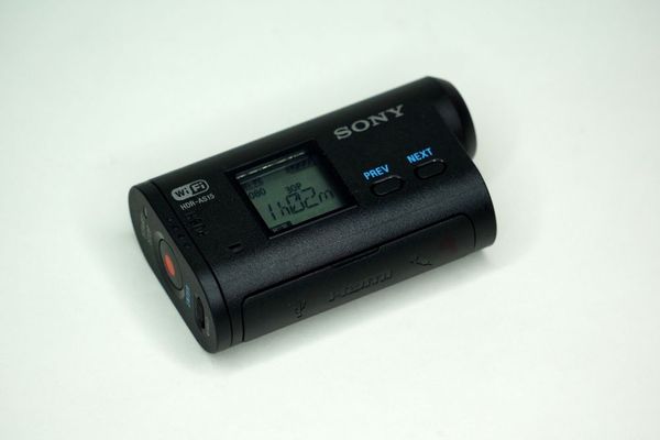

Przygotowaliśmy krótki poradnik na temat tego jak połączyć Action Cam z tabletem, na przykładzie Xperia Tablet S oraz HDR-AS15.
Po pierwsze najważniejszy punkt: Żeby kamera mogła się połączyć z urządzeniem na Androidzie musi być w niej karta pamięci. Gdy ta jest obecna wykonujemy kolejne kroki:
1. Przygotowujemy pod ręką Sony Action Cam (dokładnie jest to model HDR AS15)
2. Na Xperia Tablet S / Sony Tablet S ściągamy z Google Play darmową aplikację Play Memories Moblie.
3. Odpalamy aplikację (kolejność działań jest istotna!!)
4. Włączamy funkcję Wi-Fi w kamerze poprzez SETUP -> RMOTE (tak jat napisane w menu,to nie jest literówka) -> ON
5. Po chwili nasze urządzenie wykryje kamerę, jeśli jest to pierwsza próba połączenia, będziemy musieli wpisać specjalny kod (jednorazowo dla każdego urządzenia) . Kod znajduje się na końcu instrukcji od kamery i jest w formie małej naklejki. Kod jest przypisany tylko i wyłącznie do konkretnej kamery.
Co zyskujemy poprzez połączenie kamery ze smartfonem/tabletem?
Po wykonaniu wszystkich czynności na naszym urządzeniu mamy podgląd obrazu z kamery. Dzięki aplikacji możemy:
    • rozpocząć/zakończyć nagrywanie
    • zmienić kąt widzenia (do dyspozycji mamy 120 lub 170 stopni)
    • zmienić tryb nagrywania (1080p 30 klatek na sekundę/ 720p 30 klatek na sekundę/ 720p 60 klatek na sekundę/ 720p 120 klatek na sekundę/ 480p 30 klatek na sekundę)
    • włączyć/wyłączyć stabilizację obrazu (stabilizacja nie jest dostępna w trybie 170 stopni oraz w trybie super slow (120 klatek na sekundę)
  • zmienić tryb kamera/aparat (aparat ma funkcję interwału tzn. może robić zdjęcia w odstępach czasowych, do wyboru mamy 5, 10, 30 lub 60 sekund)
  • w menu kamery mamy jeszcze opcję SEND - umożliwia nam ona przesłanie i odtwarzanie nagranych materiałów na naszym tablecie/smartfonie
Proste? Bajecznie proste.
