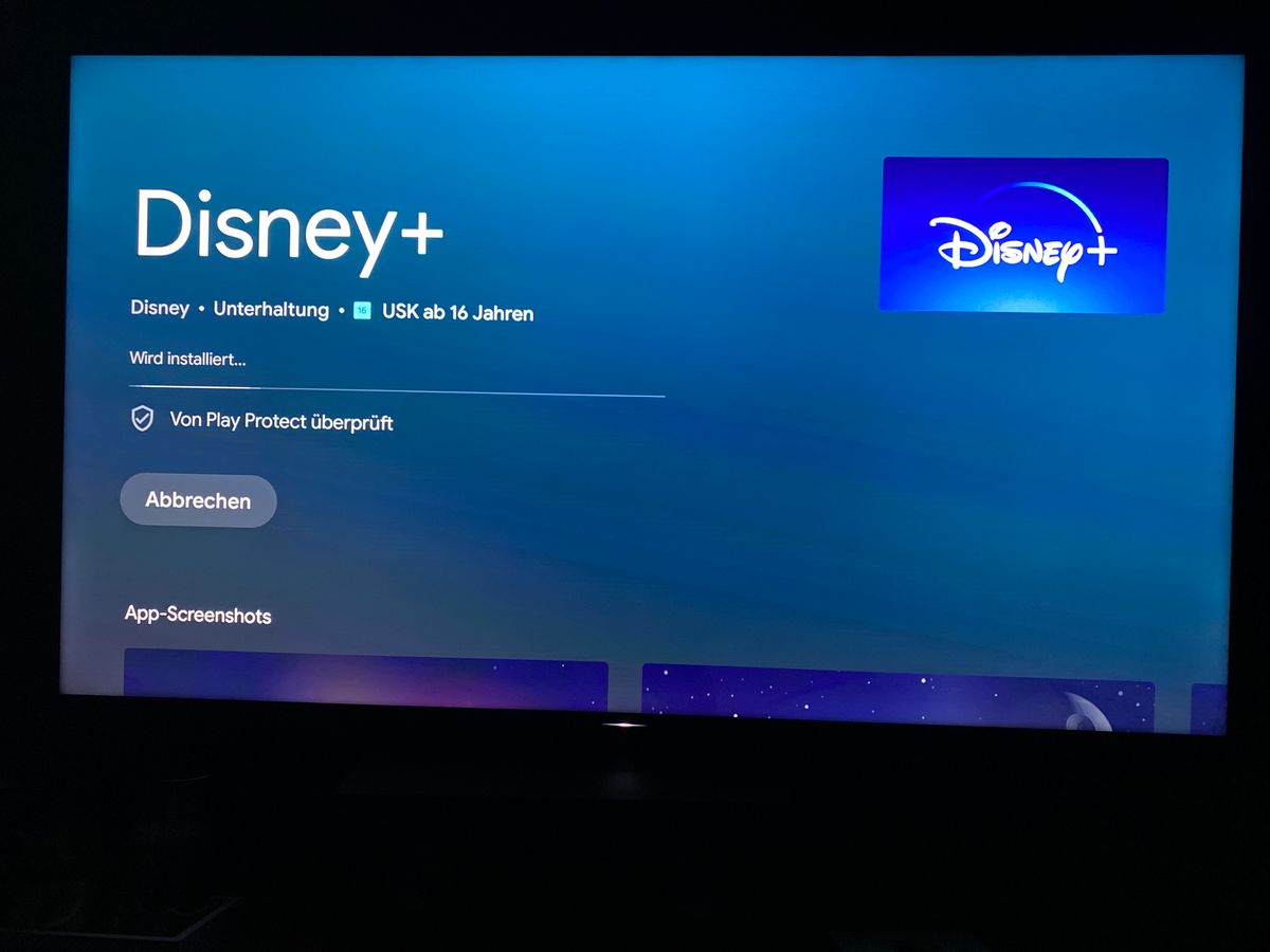

wie ich in unserer Community gesehen habe, bin ich nicht der einzige der auf Disney Plus gewartet hat. Ab heute ist es so weit. Die App ist in App Store und im Play Store zu finden.
viel Spaß beim Testen. Und noch ein Tipp. Installiert es erst auf dem Handy, dan ist die Anmeldung am TV einfacher.
