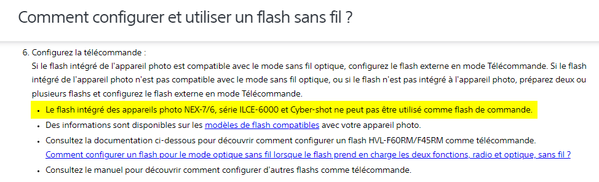

Bonjour, je viens d'acquérir un flash pour externe pour mon appareil photo A6000.
J'ai un soucis, quand je veux activer le flash sans fil, ça me met que cette fonction est actuellement désactivée.
Du coup, je ne peux pas me servir de mon flash 😟
Est ce que quelqu'un a une solution ?
Merci.

Bonjour @Arnaud1010 ,
Voir cette article : Comment configurer et utiliser un flash sans fil ? | Sony FR
Il faudra donc un flash maitre fixé sur le A6000 pour utiliser un flash sans fil optique déporté.
Le petit HVL-F20M fait le taf : Sony HVL-F20M Flash Externe Compact avec Tête Réglable GN20 et Commande sans fil Noir : Amazon.fr: H...
Il faut aussi vérifier que votre flash est bien compatible avec le système de télécommande flash optique...si la référence du flash fini par RM c'est un système de télécommande par radiofréquence.
Cordialement.
