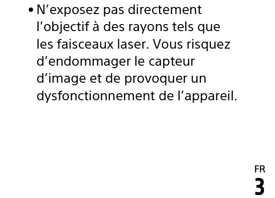

Le faisceau laser est concentré par les lentilles de l'objectif est brûle les photosites du capteur.
Un filtre ND à valeur élevé pourrait protéger le capteur des lasers, sauf que les lasers sont généralement utilisés pour des spectacles/scènes peu éclairer que l'on souhaite photographier... filtrer fortement ce peu de lumière ne donnera pas de clichés exploitables. C'est un peu comme mettre des lumières de soleil en plein nuit.
Dans le manuel du RX10M4 :

Autant pour moi d'avoir raté ce conseil dans le manuel du RX10M4.
Merci pour toutes ces infos.
