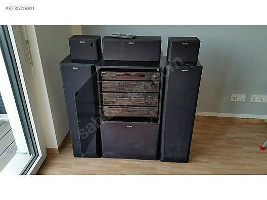

Je possède une chaîne SONY HCD-451 depuis plus de 30 ans !😁
C'est une chaîne dont les éléments sont indissociables: tuner - ampli - lecteur cd
L'ampli est connecté à 2 HP frontaux, 1 HP central et 2 enceintes et 1 super woofer
La chaîne est insérée dans un meuble avec porte en verre...
Voilà ma question: par quel matériel puis-je remplacer cet ensemble sachant que je voudrais garder tous ces HP et donc pouvoir les connecter au futur ampli.
Puis-je juste avoir un préampli et un ampli ?
Merci
