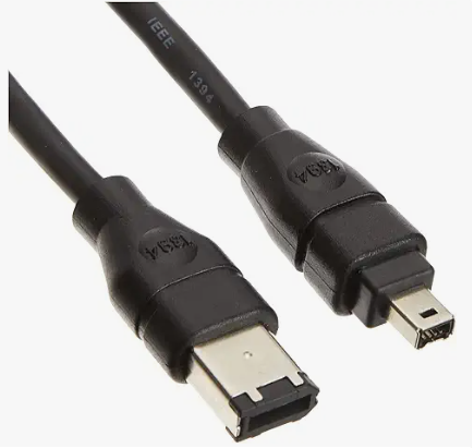

1)  raccordement camescope ➙ordi câble ilink(iee1393) sur le camescope prise DV IN/OUT ET I LINK sur l'ordi
2) capture et lecture avec Play Memories Home
