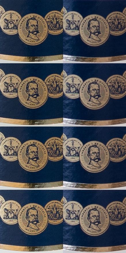

Scherptecrops
De foto’s zijn geven het centrum (linker foto) en daarnaast de scherpste onderhoek weer. Onder elkaar vind je crops genomen op F3.5, F4, F5.6 en F8.
undefined
De scherpte in het centrum van de foto is al quasi perfect te noemen vanaf F3.5. Hier valt erg weinig op aan te merken! In de hoeken is het verhaal anders: de scherpte haalt op F8 in de hoeken zelfs niet het niveau van de scherpte op F3.5 in het centrum, maar echt slecht kan je het zeker ook niet noemen. Als je close-up of macrofoto’s neemt, zal je vaak ook wat croppen (in het centrum), waardoor de scherpte in de hoeken steeds minder relevant wordt.

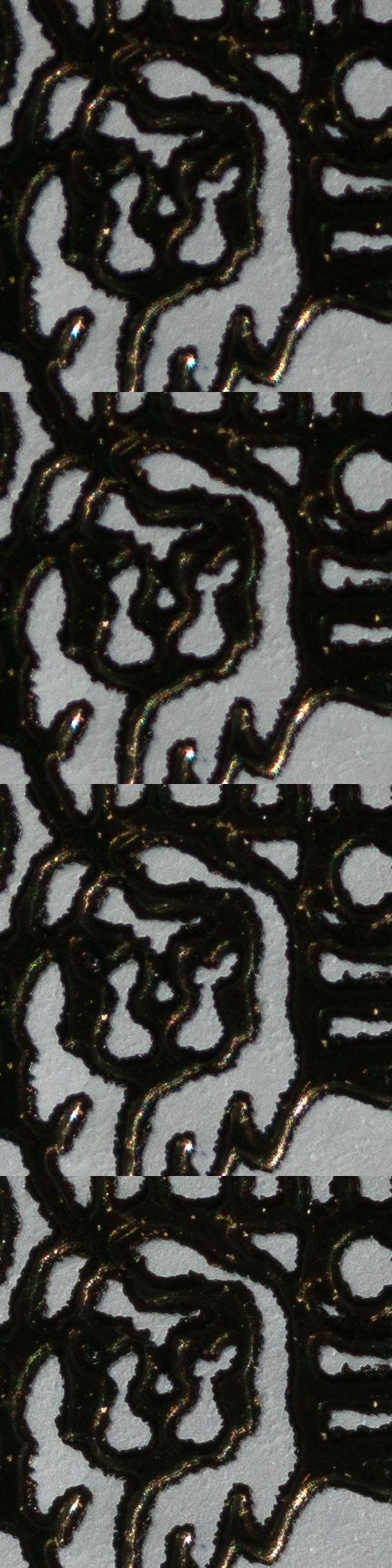

Hieronder wordt de scherpte op F3.5, F4, F5.6 en F8 gegeven wanneer je maximaal dichtbij fotografeert (maximale vergroting (1:1)) (enkel centrumcrops).
undefined
De scherpste neemt duidelijk toe bij het toeknijpen in het centrum van de foto van F3.5 tot F8. Dit in tegenstelling tot de vorige crops die genomen werden op een afstand van 70cm tot het onderwerp. Daarbij zag je nauwelijks tot geen verschil in scherpte van F3.5 tot F8. Als je van zeer dichtbij fotografeert, gebruik dan een F-waarde tussen F8 en F11 als de lichtomstandigheden het toelaten en je voldoende scherptediepte in de foto wil leggen.

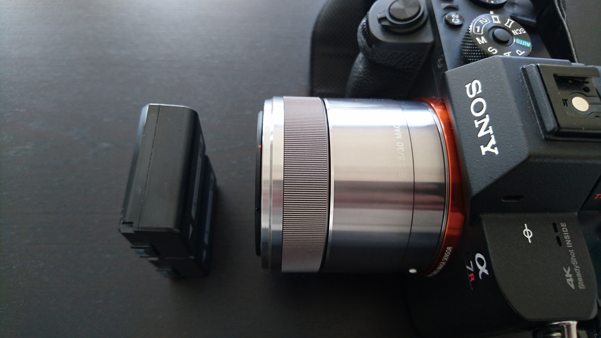

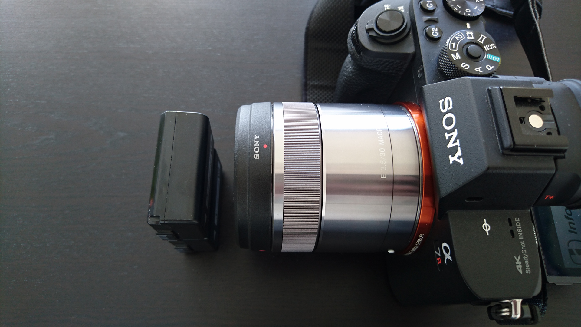

Hoe dicht kan je scherpstellen (maximale vergroting)
Het hoeft niet noodzakelijk een nadeel te zijn dat je van dichtbij kan scherpstellen: veel mensen hebben de gewoonte heel dicht scherp te stellen met hun smartphone of compactcamera.
Hieronder worden 2 voorbeelden gegeven waarbij je ziet hoe dicht je moet scherpstellen op het onderwerp. Het enige verschil tussen beide foto's is "met" of "zonder" zonnekap. (Foto's genomen met smartphone)
